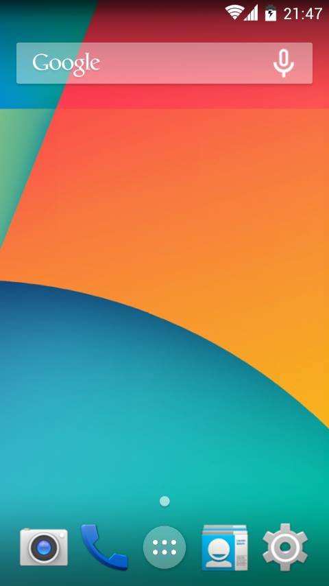

4.4 custom ROM -on még dolgozik a srác. Szerintem van még néhány javítani való hiba.

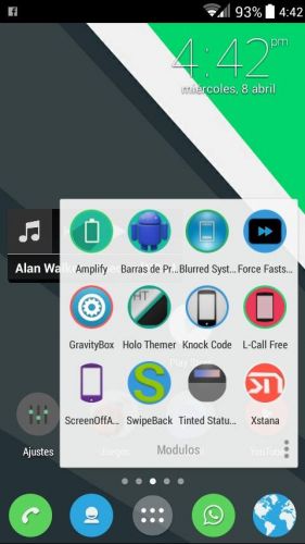

Pl. ez, de ennél még jóval több dolgot lehet csinálni, ezt csak gyorsan összedobtam.
Vagy az sem rossz dolog, hogy modullal meg lehet oldani, hogy nagyobb méretben játszon le videókat a Youtube, mint a megengedett.
