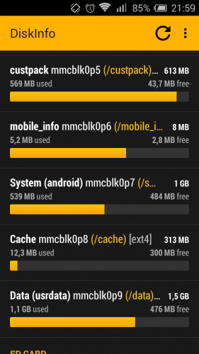

zsozsito87
Igen témázható. Port linkelte feljebb azt a zip-et tölsd le. Az 1G partició Kell hozzá.

Igen jól érted.
Tölsd le a zip-et
Az updater scriptben szerkezd át a csatolási pontot 7-re.
system/priv-app/rename_this_folder/place_apk_hereNos a rename_this_folder
Ezt nevezd át pl:MegaPlace_apk_here oda tedd az apk-ot vagyis a Mega.apk
Ezután mehet fel
Ahány apk-ot akarsz feltenni annyi mappát csinálj az apk nevével és tedd bele az apk-ot de arra ügyelj hogy ha átnevezed az apk-ot szóköz ne legyen benneMajd jelezz
