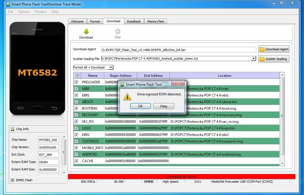

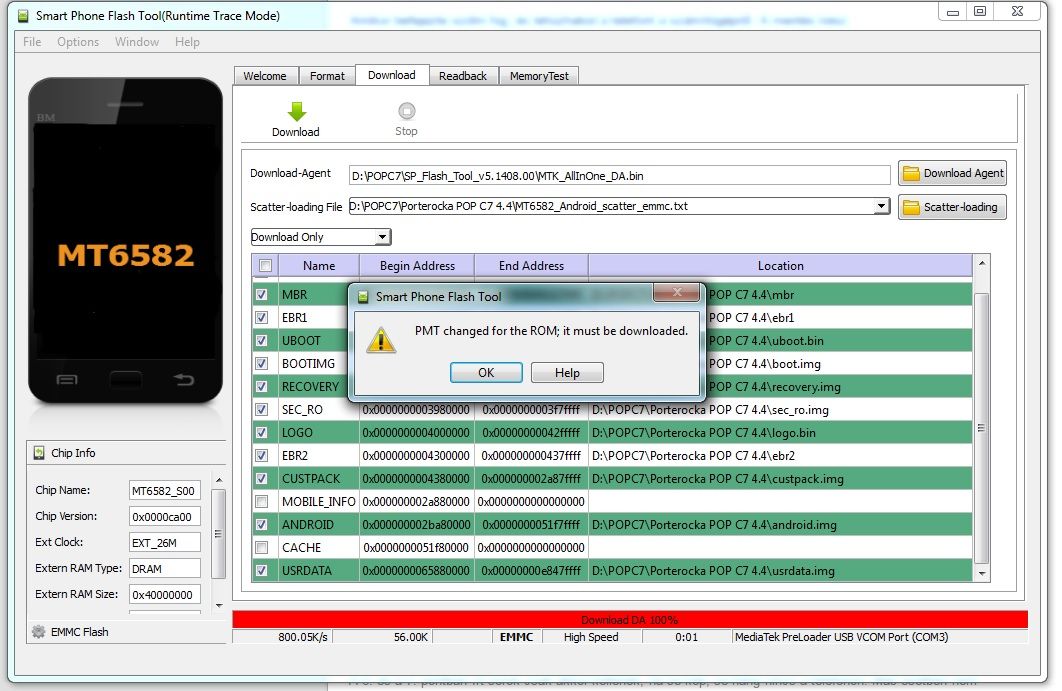

bohoc71 #6663 üzenetére
Nem gondolnám ,hogy téglásitotta volna a telefont. Mi a gond a 4.4- es scatter fájlal? Nekem is voltak ilyen gondjaim de másik scatter fájl segitett. A format fül fölül van és én utána az első modszerral próbálnám mert nincs pár sorban semmi betallózva úgy, semmit sem ér a z userdata sor szerintem nem kell legalább is én nem szoktam.
