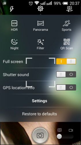

Exian:
Köszi a visszajelzéseket, ezek nagyon hasznosak. -
Exian
Kamera beállítás panelja:
Már nem emlékszem, milyen volt azelőtt
Viszont nini, most vettem csak észre a képről, hogy van benne alapból barcode (QR kód) szkenner, ez szerintem nem volt eddig. Vagy volt? Mindenesetre szuper, nem kell külön app hozzá ezentúl.
SD kártyáról programot: ezt nem biztos, hogy értem. Nekem vannak SD kártyára telepítve appok, működik onnan, de lehet, hogy másra gondolsz.
OTG-t most nem tudom kipróbálni, nincs nálam az OTG kábelem. Megjegyzem, nekem a 4.2-vel nem működött, legalábbis egeret nem tudtam vele működésre bírni, de azt hiszem pendrive az ment, de ki fogom próbálni holnap.

Exian
Akkor most olvashatsz
Nincs sok tapasztalatom még vele mondjuk. Használom, működik. Semmi kirívó hibát nem találtam még benne. Sebesség rendben van, sőt, talán javult is valamelyest a memória kezelés. Egyetlen hiba, de az lehet, hogy nem a ROM hibája, amit már többször említettem, hogy nem mindig jól jelzi az akkuszintet.
Azt is írtam már, hogy belekerült a beállításokba színhőmérséklet állítás, bár nem egy nagy szám, de kicsit lehet tuningolni, finomhangolni a színeken. Én rögtön teljesen eltoltam ellenkező irányba, nekem úgy jobban tetszik (kevésbé kékesen).
Én mást nagyon nem vettem észre, a 4.2-est sem bújtam annyira, hogy legyen számomra szemmel látható különbség. Illetve de, van még, de ezt is írtam már: megszűnt a két SIM kártya térerejének különböző színnel való megjelenítése (eddig zöld volt a SIM1 és narancssárga a SIM2), most mindkettő egyforma szürke, eléjük került 1-es és 2-es számocska, eddig nem volt). Az akku szintjelző is ugyanolyan színű lett, meg minden egyéb ikonka az értesítési sávban.
Az ONETOUCH Launcher (eddig nem ilyen néven volt) elég jó, bár vannak furcsaságai, de szokható.
Változott még az értesítési panel "csempés" lapja, vannak új funkciók, viszont eltűntek régiek.
Biztos van még változás, de más nem jut eszembe hirtelen.
