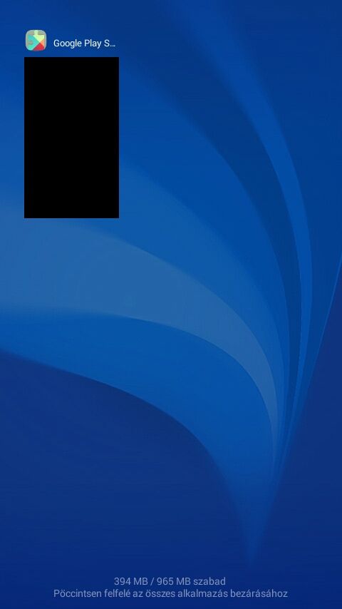

Így gazdálkodik. Legtöbb esetben 480-550 között mozog a szabad ram mennyiség.
Szerk: ez a ROM dual SIM-es, valamint honor a bootlogó így gondolom arról portolták (ha jól emlékszem Symphoni típusú telefonra) és az az alapból portolt rom került a C7-re.
Így már a harmadik átalakításon esett át. Így pedig érthető a bug
