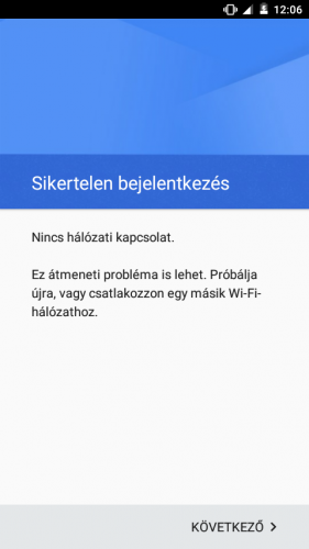

zsozsito87
#7614
Még nincs fent azt írja hamarosan. Felraktam be bootol de nincs wifi nincs 3g wifi fix nem segített ja és nincs magyar nyelv egyenlőre felejtős aztán majd meglátjuk.
ubul23

Érdelkes nekem a wifi tutira megy erős a jel stabil nem dobálja a hálozatott. Bt nem néztem mindjárt ki próbálom.
#86973952
zsozsito87
#7599
Több dolog is leáll benne, ahogy a BT is.
Mivel nem akartam a gépet bekapcsolni elég nagy szívás volt. Más ROM nem volt az SD -n, így letöltés másikról, SD csere...stb...
