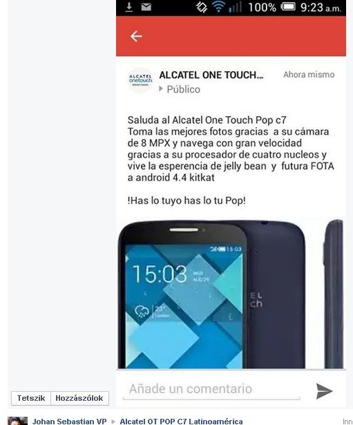

Már megint azon megy a spanyoloknál a vita, hogy biztos kamu. Csak bele kellene nézni az update -ba, és látszik, hogy gyári...
Komolyan mondom ez már nagyon fárasztó, így 2 hónap után.

Mert eddig is 4.4 -es volt. Az nem POP C7, nincs köze hozzá. Valaki beírkált hülyeséget, ennyiről van szó.
A Kolumbiában lévő frissítéshez nincs köze, az POP C7.
#86973952
Most néztem meg, ez valami "új" dolog lehet.A neve is más: Alcatel OneTouch Fierce 2Szerk.:
Ez nem POP C7, az SoC is más.Szerk.2.:
Nincs köze a POP C7 -hez. ÉS eddig is 4.4 volt rajta. -

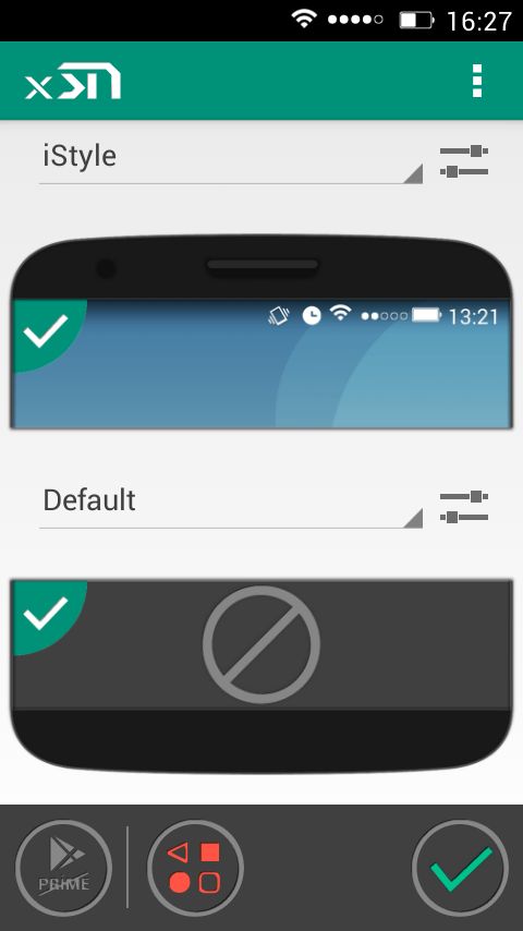

xStana modul, értesítési és navi sáv állítására szolgál, egyszerűen. Természetesen csak az előbbi lényeges nálunk. A legújabb verzió letölthető, működik.

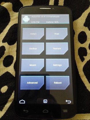

Összefoglalóba:
TWRP - recovery (4.2):
Az esetlegesen felmerülő károkért felelősséget nem vállalok!
Telepítés:
Letöltés:
- Mobileuncle Tools
- recovery_TWRP_Alcatel_C7.imgTelepítés menete:
1. Bemásolod a letöltött fájlt az SD kártya gyökerébe.
2. Elindítod a Mobileuncle Tools -t.
3. Recovery Update
4. Kiválasztod a fájlt és telepíted.Mentés és visszaállítás:
Mielőtt custom ROM -ot tennél fel a készülékre, vagy moddolnád a felületet, szükség lehet egy mentésre, amit TWRP -ből most már egyszerűen meg tudsz tenni.
Belépés a TWRP -be:
1. Kikapcsolod a telefont.
2. 2 gombossal elindítod a telefont: hangerő gomb + és a power gomb egyszerre nyomva, amíg meg nem jelenik a TWRP logója.Mentés:
1. Backup
2. Swipe to Bacp Up
3. Reboot System, ha mást nem szeretnél már csinálni a recovery -ben.SD kártyán a TWRP mappába teszi a mentést. Ezt érdemes átmásolni a számítógépre is.
Visszaállítás:
1. Restore
2. Bökj rá az adott mentésre, amit dátummal jelöl.
3. Swipe to Restore
4. Reboot System, ha mást nem szeretnél már csinálni a recovery -ben.ROM, .zip fájl telepítés/frissítés TWRP -ből:
2. Elindítod a TWRP recovery -t.
3. Install
4. Bökj rá az adott zip fájlra, amit telepíteni szeretnél.
5. Swipe to Confirm Flash-------
Itt egy kép róla az én telefonomon, ha valaki nem ismerné. Természetesen itt is érintős a recovery.
Azt mellékesen jegyzem meg, hogy természetesen Flash Tool -ból is fel lehet tenni a custom, vagy akár a gyári recovery -t is. Azzal a módszerrel, ahogy mást is flash -eltek. Ez esetben természetesen csak a recovery -t kell kijelölni a Flash Tool -ban.
