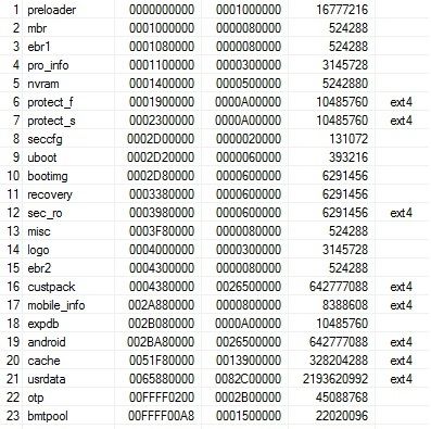

Nem tartalmaz. Elég csak az első 5 oszlop.
Ennyi az egész (az összefoglalóból ollózom):
'MTKDroidTools -szal scatter fájl készítés:
Letöltés:
- MTKDroidTools v2.5.3 Továbbiakban MTKDTElső lépésként csinálj a számítógépeden egy mappát, valahogy így (nem kötelező ezen a módon mappázni, de a rendszerezés, átláthatóság miatt jól jöhet):
C:/AlcatelPOPC7/Mentés/
Illetve ide mentsd a letöltött programot is, pl.:
C:/AlcatelPOPC7/MtkDroidTools/Lépj be a telefon Beállítások -ba, majd a menü alján A telefonról -ba. Az Építési szám menüpontot nyomogasd addig, amíg ki nem írja, hogy fejlesztő vagy. Ezután meg fog jelenni egy újabb menüpont a Beállítások -on belül, aminek Fejlesztés a neve. Ezen belül pipáld ki az USB hibaelhárítás üzemmódot.
Indítsd el az MTKDT -t, majd kösd össze a telefont a számítógéppel. Az MTKDT ki fogja írni a telefon adatait, várd meg, amíg mindent betölt.
Amennyiben be volt már pipálva az USB hibaelhárítás, és ennek ellenére nem ismeri fel a telefont, akkor szedd ki a pipát, majd újra tedd vissza. Elvileg most már jónak kell lennie.
Nyomj rá az MTKDT -ban a Blocks Map gombra, majd a megjelenő kis táblázatot tedd ki teljes képernyőre, és csinálj róla egy print screent. Mentsd el ezt is a POP C7 könyvtárába a gépeden. Később erre még viszatérünk, hogy miért fontos.
Nyomd meg a Create scatter file gombot, az ablak bal oldalán, majd mentsd el ezt is a POP C7 könyvtárába, pl. így: MT6582_POPC7_Android_scatter
KÉP a táblázatról (jelen esetben csak az első 4 - 5 oszlop, mert ezek az adatok a fontosak):'
