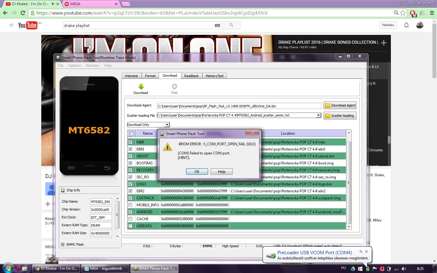

Segitenétek?
Valaki tudna küldeni egy élő linket gyári Vodafone ROM ra és Win 10 alatt működő FlashToolra lenne szükségem.Tovabbra sem történik semmi változás ha vegignyomok egy Flashtolt. Vegigfut, kiírja a laptop hogy ok, de a telefonon semmi nem valtozik, ugyanúgy benne vannak az accountjaim, képeim és beallitasaim. Aztán pár perc múlva osszeomlik minden Google app és reset. Majd kezdődik elölről

FT megnyitva minden hozzáadva pipálva egy innen származó mentésből, mikor download módban csatlakoztatnám (aksi ki + usb be + majd aksi vissza, nekem így mondták) logo bejön majd fehérség és ezt ismételgeti és közben folyamatosan jelzi a lapos hogy eszköz csatlakozik majd leválik
így gondolom az FT sem tud vele mit kezdeni.... A twrp ami rajta van az úgy gondolom üzemképes de nem boldogulok semmivel.

Flashtoolban be van tallózva az allin bin fájl és a scatter is. Úgy csinálom, ahogy a leírásban van, akksi ki, teló usb-re dug, download, akksi vissza és semmi nem történik. Ha a preloader és mobile_info elé is berakom a pipát, akkor is ugyanez. Kézzel egyik fájlt sem kell hozzáadnom, betallózta mindegyik sort magának. Download only van kiválasztva.
Mi hiányzik még vagy mit kellene máshogy csinálni?Lehet félreérthető voltam, a hiba: működik a telefon, majd amikor olyan kedve van, elkezd mindenre FC-ket dobálni és semmit nem lehet vele kezdeni, csak kikapcs vagy akksi ki.

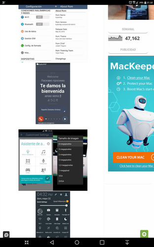

#86973952 #8152 üzenetére
Egész szépre sikerült, egyedi. Csak képek alapján, mert egyelőre nincs teló.
New UI Theme Fixed
Camera force close in Notif
Toggle Fixed Recents
Landscape Mode
Fixed Dialer App
Fixed SystemUI force close in Mms button
Added Ram Meter and Info
Toggle Added Audio
Wizard Toggle Added Battery Info
Toggle Added Statusbar Carrier Label and Logo Added HeadsUp Notification Added System
ListView
Scrolling and Toast Animations
Added New Mms App Added M Platlogo -

Gyári szoftver/ROM visszaállítása SP Flash Tool -lal fejezet kell Neked.
Lehet próbálkozni, hogy download gomb után vagy:
- kábel rá, majd akksi be
vagy
- akksi be, majd kábel ráEgy korábbi verzió is van a hozzászólások között Flash Tool -ból, amivel lehet próbálkozni. Illetve a ROM is letölthetö.

Adott egy C7 és újra kellett tenni.
Feltettem a gyári 4.2-őt és a 4.4-et is. A Flashtool gond nélkül ferakja (vagyis úgy jelzi) felmegy 100%-ig és jelzi hogy kész! De a telón nem változik semmi. Sem a recovery és csak az Alcatel One Touch Pop c7 logó úrjra meg újra. (Folyamatosan újra indul. Mi a baj?
Ha belépek a recoverybe a 4.2-es gyári recovery jön be. Pedig feltettem a cwm-et. De miért? -
