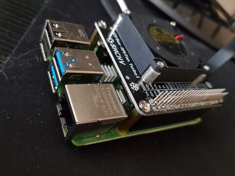

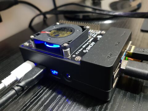

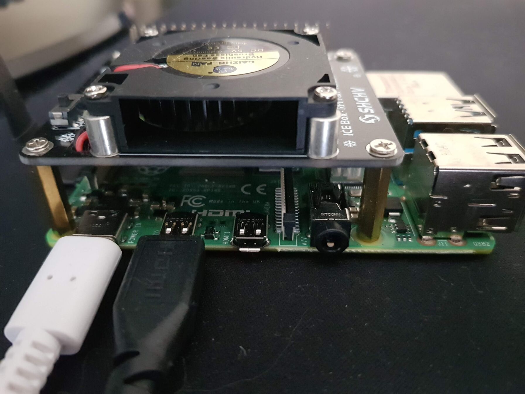

Nos, akik azt írták, hogy hülyeség a hűtés, és bőven elég a hűtőborda... hát nagyon nem.
Twister OS jobb fent mutatja alapból a cpu hőmérségletet, ha elindítok egy progit, ami használja rendesen, akkor képes felmenni veszélyesbe.
Ha rákapcsolom a hűtést, akkor pedig 50 fok alá lehúzza, úgy,hogy nincs még kifúrva a kis ház a jobb szellőzésért, és szinte nincs is lyuk ahol a levegő távozik.
Nem hangos, a videón full sebességen megy, de szabályozott fordulatszámú, tehát ettől csak csendesebb.
Ház nélkül a hűtő és a RPi4B 8GB /legújabb cpu/
10GBP volt a hűtés és 10GBP a ház, szerintem megéri.
