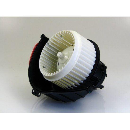

A csatit nem kellett piszkálni egyelőre, ami felül van. Azt tényleg nem lenne vicces dolog..
Ha kiveszed a pollenszűrőt akkor onnan belülről ki tudod lökni fölfelé az előtét ellenállást és egy kicsit könnyebb lesz szerelni. Amikor a zsalut szereltem és egyúttal ventit cseréltem akkor majdnem full vakon csináltam, mert 5 perc behajolás után beállt a derekam.

Maga az ellenállás egy jól mérhető dolog. Macerálás előtt az akkusarut vedd le mert tud szikrát szórni egy rossz mozdulat. Elég szorosan a helyén van és nekem kicsit rá is volt gyógyulva a ventilátor saruja. Miközben feszegettem le olyan voltam mint a men in black-ben a bogár amikor a rovaritós autóban ki akarja bontani a kis dobozkát.

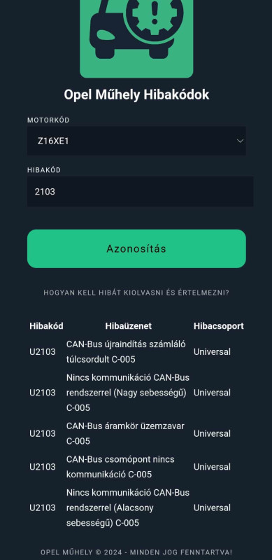

Teszteld akkor és nézd meg visszatér-e a hiba. Ha annyira koszos volt, okozhatott nagyobb áramfelvételt.
Pedig az csak P kódokat ad vissza. Mivel nem jelzi a kódok típusát, azonos kódoknál nem lehetne megkülönböztetni, mint nálad is előfordult.
Az Op-Com alapból jó szoftver, de azért nem gyári. Hibák előfordulhatnak (még a gyáriban is) főleg, ha Panda cd-s verzió...

Szerintem a CIM szarakodik, vagy még az UEC a gyanúsított, annak elég a takarítás néha.
Azt nézd meg, hogy felkapcsolt világítás mellett működik-e a duda, működnek-e a kormányok a görgők.
Illetve pedál teszttel nézd meg milyen kódokat tárol. Ha van 16-tal kezdődő hibakód akkor tuti CIM bajos. -
