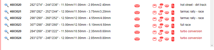

Igen, motorgenerállal egyidöben kapott pár nyalánkságot, köztük egy CatCams 287fokos tengelyt is fokolókerékkel.
Ha újra kizárólag fémböl fog állni a bódé, akkor a Lexmaul szívósor helyét átveszi egy dBilas ITB, bízom benne, hogy minden zökkenömentesen fog menni.egyébként, h tervezed a papírozást nagyvonalakban?

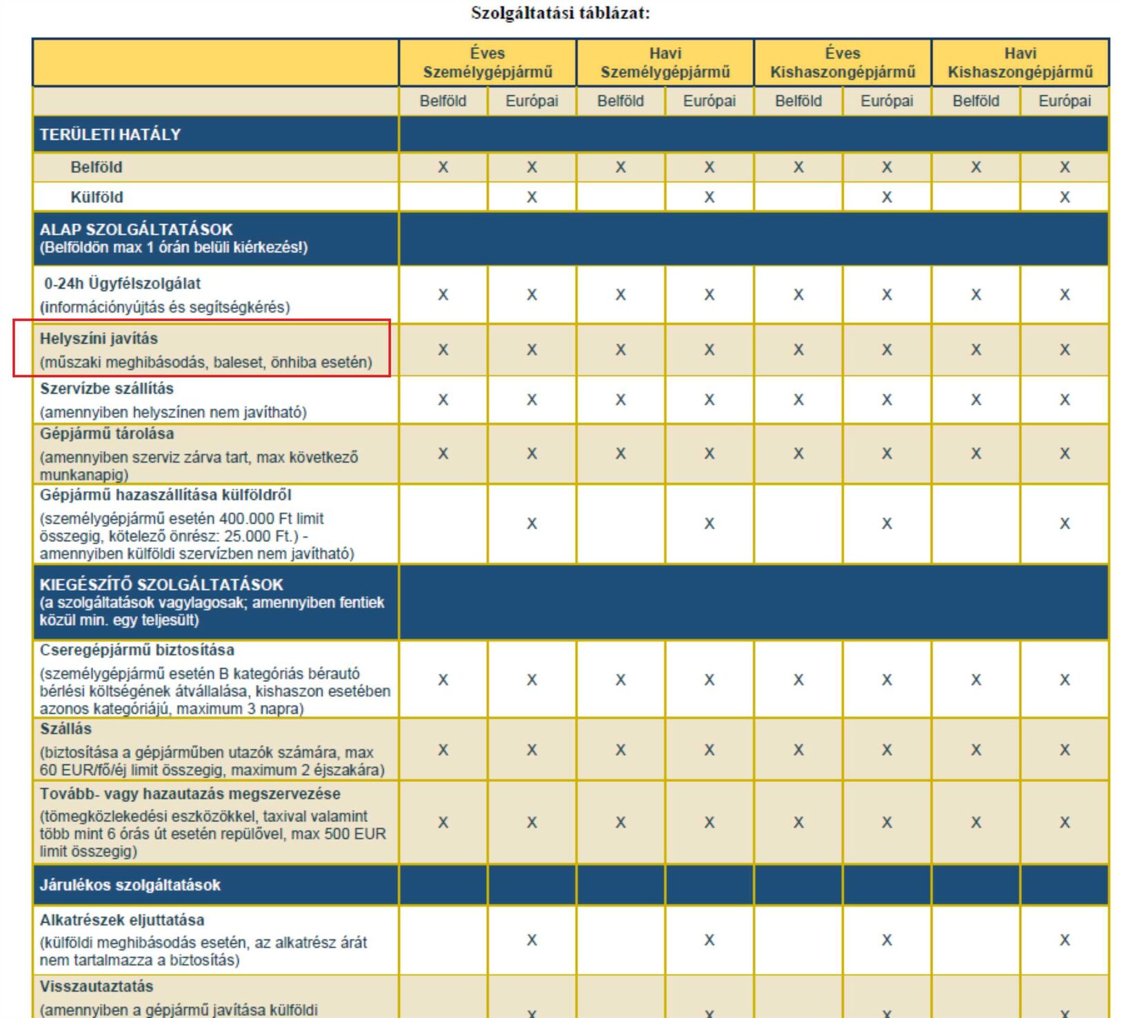

ejj, az kemény... assistot én az aegon-nál találtam: mi kocsink is 15 éves, ott szerintem idősebbekre is lehet kötni
hello utazó-nál van olyan, hogy káresemény nélkül utólag visszafizetik a biztosítási díj felét, de náluk már 14év a határ, amire köthető assist
ui: megtaláltam, aegon-nál 15+ kocsiknál ennyi a kikötés (kevesebbet fizetnek, de a trailer benne van)
"15 évesnél idősebb személygépkocsi vagy motorkerékpár esetén a szolgáltatási összeg maximum a lenti összeghatárok 50%-a, kivéve a jármű hazaszállításával kapcsolatos szolgáltatás."

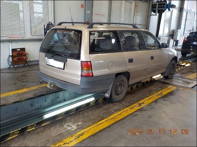

2002 márciusában kaptam szolgálatinak egy 2001.05.24. forgalomba helyezett Opel ASTRA CARAVAN 1.4 (F Astra) 6700Km óraállással, X14NZ02 motorral, jó erős 44 kW szörnyeteg volt
2003 szeptember 23-án adtam le ekkor volt benne 94700Km
Ez idő alatt 20e km-ként volt olaj cseréve, egy első fékbetét, és egy vezérlés volt cserélve
Olajat semennyire se ette, 20e Km alatt nem kellet rátölteni, úgy hogy akkoriban még lehetett hajtani, 110-120 alatt nem is igen közlekedtem vele, volt pörgetve a kis motor
, autópályán 4 személlyel(450Kg) megnéztük mi a vége
És még mindig megy most kérdeztem le , nemrég volt műszakin
2023.05.17.226 450
Kép róla műszakin [kép], és még rohadást se láttok
