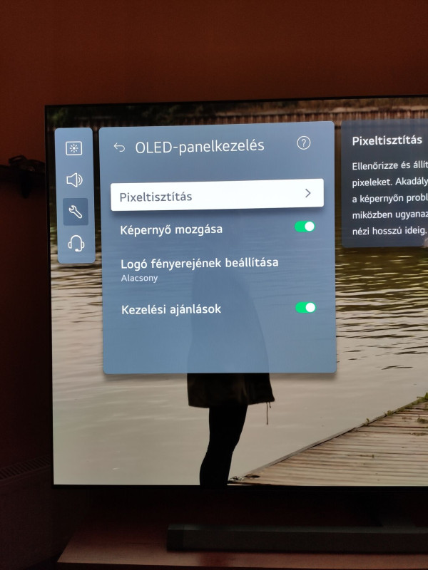

masvilagx3
wallace 234
#100848
Szia.
Segíts ki kérlek akkor mert ez nekem már "kínai" .
500 üzemóra után valamit fog csinálni a készülék vagy mire kell várjak figyelni?
A Standby üzemmód is beleszámít?
KöszönömSzép napot
szkutyi
wallace 234
#100848
Akkor régen volt 2000.
köszi -

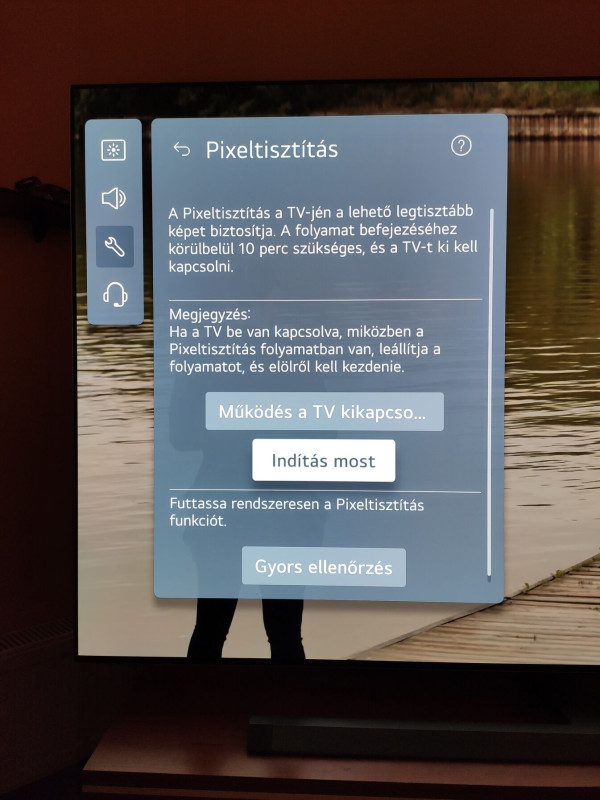

wallace 234
#98969
Biztos igazad van, kérlek áruld el honnan lehet a nagyot indítani?
Indítás most utáni és a gyors ellenőrzés is 6-8perc volt. -

köszi
Nekem is az rémlik, a világverő A80L.
