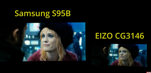

Pont ez a vicc, hogy az A90J volt kalibrálva csak mint "referencia monitor".
Az S95B és a G2 out of box voltak. A heatmap-es videót valamilyen software-el csinálta, amit reklámozott is... majd visszakeresem. Gondolom a sima kameraképből számolja ki, ami azért nyilván elég messze van bármilyen standard intenzitás és hullámhossz mérő eszköztől.

Ez erdekes, en azt hittem forditva van minden OLED-nel. Ebbol a szempontbol viszont nem rossz a QD-OLED, mert ott eloszor adja le a full fenyerot es utana kezd beesni 30+ sec. Tippre a homennyiseg miatt. 1000 nitre masterelt anyagoknal ez jo lehet.
Valamit manipulaltak a gorbevel is.... mert vilagosabbnak tunik a referencia monitorhoz kepest a HDR. Ez latszott a C2 es az A90J osszevetesnel is. Erre kivancsi vagyok.

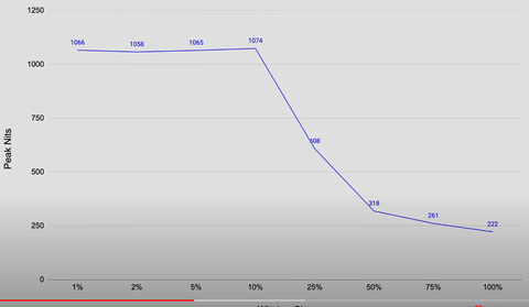

A csucs WOLED-eknel a peak brightness mekkora szokott lenni 1%-os ablakban? (Pl G1 G2, Pana, Philips)
Szerintem lehet a heatsink hianya miatt nem tudja tartani es esik be 600 nit-re... mondjuk kerdes, hogy valos korulmenyek kozott milyen eset az, ahol 30 sec-nel tovabb kell tartani 1500 nit-et ugyan azon a feluleten?
Pl Expanse-ben a zseblampas resz, ami meg B7-en is a latokergemig egette a koponyamat
par % felulet extrem fenyesen. Mashol pl az urhajo LEDjei, vagy nagy neon feluletek, szerintem soha nem voltak 600 felett... sot nekem alapbol bantja a HDR a szememet ha tul van tolva. Persze ez lehet en vagyok csak, es masnak LCD-nel meg igenye van a 3000 nit-re is.
Altalanosan maga az ABL jobb mint a WOLED-eken.
