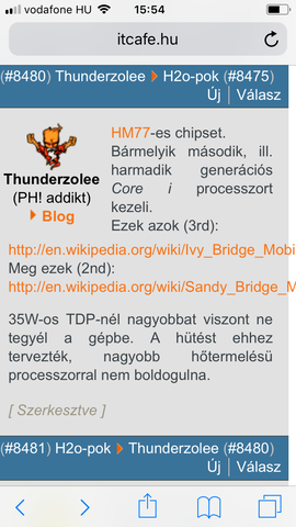

CPU-Z-vel olvasd ki légyszíves a chipsetet.
Google HM77-et ír, harmadik generációs Core i processzorokat kezel. Ezek azok:
wikipedia.org/wiki/Ivy_Bridge_(microarchitecture)#Mobile_processors35W-os TDP-ig keress hozzá az apróról i3-at, i5-öt.

CPU-Z-vel olvasd ki légyszíves, h milyen chipsete van.
Socket G2-es foglalat, második, ill. harmadik generációs Core i sorozatot lehet beletenni.
A chipset alapján kell választani a generációk között, (illetve pár2nd CPU-t elfogad a HM7×-es sorozat is). De ez Sandys laptop lesz, a listában a 35W-os TDP-jűeket keresd, az aprón találsz hozzá.
De nem a processzoron fog múlni (az az i3-as nem egy rossz proci), i5-el sem lesz túl sokkal gyorsabb, a lassú (5400RPM) merevlemez fogja vissza inkább azt a gépet.

Helyes az elméleted, a foglalat alapján ki lehetne cserélni Core i-s processzorra.
De sajnos HM 70-es chipset van ebben a gépben, ez meg olyan, h 30 perc után lekapcsol, ha nem Celeron/Pentium processzor van benne.
Sajnos ez van; ezekben gyakorlatilag nem lehet cserélni.
HM 75 chipkészt kezelné a Core i sorozatú processzorokat.Wi-fi helyére rakható VGA-ról még nem hallottam.
