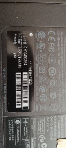

cyber86
Thunderzolee
#15102
Rendben. Köszönöm a segítséget

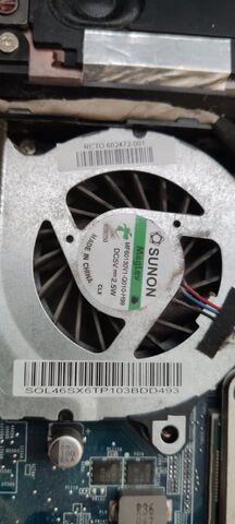

cyber86
#15101
~10 Dollár, ingyen posta:
https://www.aliexpress.com/i/32831772752.htmlDe Google még biztosan ad sok találatot.
A hu.computer-world.pro meg szxrjon sünt.
Drágábban nem is adhatnák.
Hardveraprót nézd még át a noti alkatrészes topicban, ProBook 4320 ventilátort árulnak-e.

Sziasztok. Nem tudom, hogy jó helyen járok-e. Olyan problémám lenne, hogy bedöglött a hűtő ventilátor a laptopba és az volna a kérdésem, hogy honnan lenne érdemes beszerezni, mert egy itteni boltba kb 13-14e ft-ba kerülne. Belinkeltem a laptopot és a ventillátort képként.
A választ előre is köszönöm.
