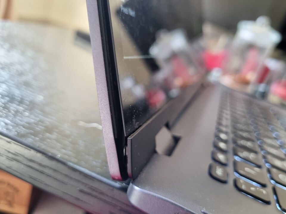

ádika86
#15632
Elvileg ragasztható, de igen az se occó, az eddigiek 20-30k közt voltak. Van neki 1 hátránya, ami szerintem egyértelmű, de leírom: Ugye úgy ragasztják meg, hogy azt utána nme lehet szétszedni sem, cserébe atomstabil lesz és szép. A kövekező szervizelések viszont igen már komplett lcd cserével járnak, pl zsanér törés, kábel szakadás... stb.
Ja és sajnos vállalnod kell azt kockázatot, hogy szervizelésnl megrepedhet az érintő, ennek kb 10-20% esélye van, de előfordulhat.
Nagyjából erre számíts.Én még szétnéznék HA-n nincs-e laphibás ilyne noti, hibátlan kijelző, zsanér.. stb, és azt megvenni, ezt meg eladni így
ricsi99
ádika86
#15632
Átlagban:
Van benne fém merevítő ,azt ügyesenen meg lehet hegeszteni , vagy ha tutira akarsz menni akkor kinából/bontóból megveszed.
A hátlapot vagy cseréled ,vagy speciális 2 komponensű ragasztóval visszaragasztod a csavarágyakat.
Tiéd viszont érintőképernyős.... nagyonszopás-szétszedős kategória ,amit szétszedésénél könnyű eltörni ,visszaszerelésnél is szívás a sok finom illesztés/ragasztás/kalibrálás miatt.
Így egyben szokták cserélni ,mivel magas rizikójú a szerelés....,nem bontják.
Ha mégis cserében gondolkodsz ,nagyon fontos a tipuszám alatti további sorszám mivel láttam olyat hogy pár mm el szélesebb a zsanér rész igy az új nem megy bele.
Amit javaslok:
Szétbontani a notit ,a megszorult zsanért megtisztitani/megoldani.
Mivel eléggé szét kell szedni egy teljes tisztitást/ujrapasztázást+ másik oldali zsanér ujrakenését is javaslom.
A felső részt speciális 2 komponensű ragasztóval összeragasztani.
(Ez után azt többet nem szeded szét... viszont úgy is cserével javítsák szóval mind)
Majd összerakniLegfontosabb: mindig ments le a fontos dolgaidat ,mivel az ördög sose alszik.... szétszedés után látszik ,hogy mi sérült... ha merő véletlenségből megsérül a kijelző kábele szereléskor/javításkor akkor tényleg cserés lessz a kijelző... ha meg annyit nem akarsz rákölteni akkor szivás már a mentés.
Addig meg lehetőleg ne csukod le ,szintén a kábel sérülés lehetősége miatt.
Ha érdekel irj privit.
Vagy megcsinálhatod magad /vagy keress egy szakit.
Olcsó így se úgy se lesz mivel ez kb 4 órás munka jó esetben ,ha minden klappol -

Az asszonynak sikerült leamortizálnia az ASUS Vivobook Flip 14-es képernyőjének a káváját. Amúgy tökéletesen működik csak lecsukni/felnyitni nem lehet. Bevitte valami szervizbe, hátha megcsinálják mielőtt rájövök, de azt mondták, hogy csak a teljes képernyő cseréjével lehet ezt megoldani és ilyen 60k+ -os összeget mondtak neki. Nem tudtok esetleg valami alternatív megoldást vagy valami szakit, aki hajlandó ezzel foglalkozni?
Köszi előre is

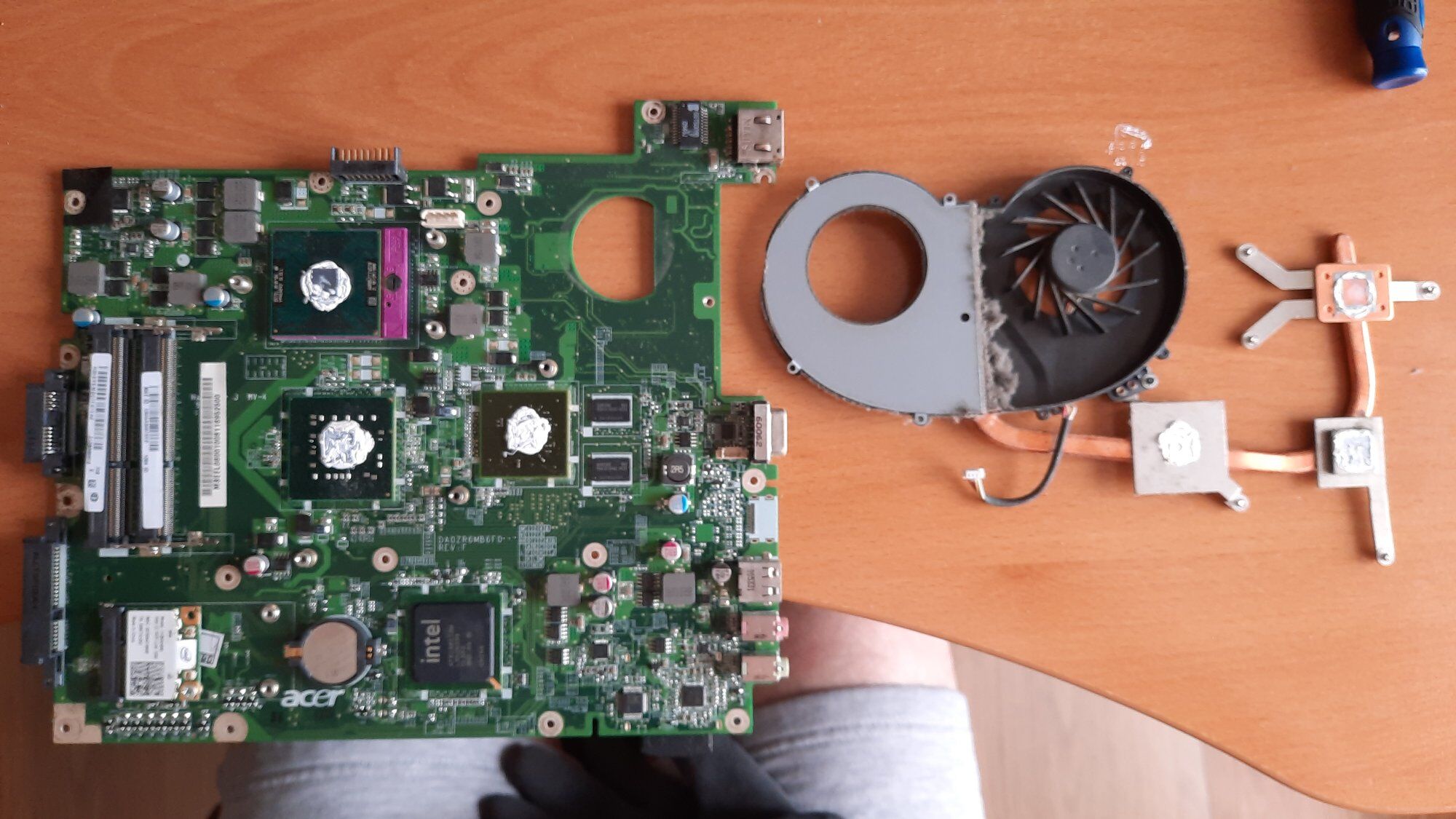

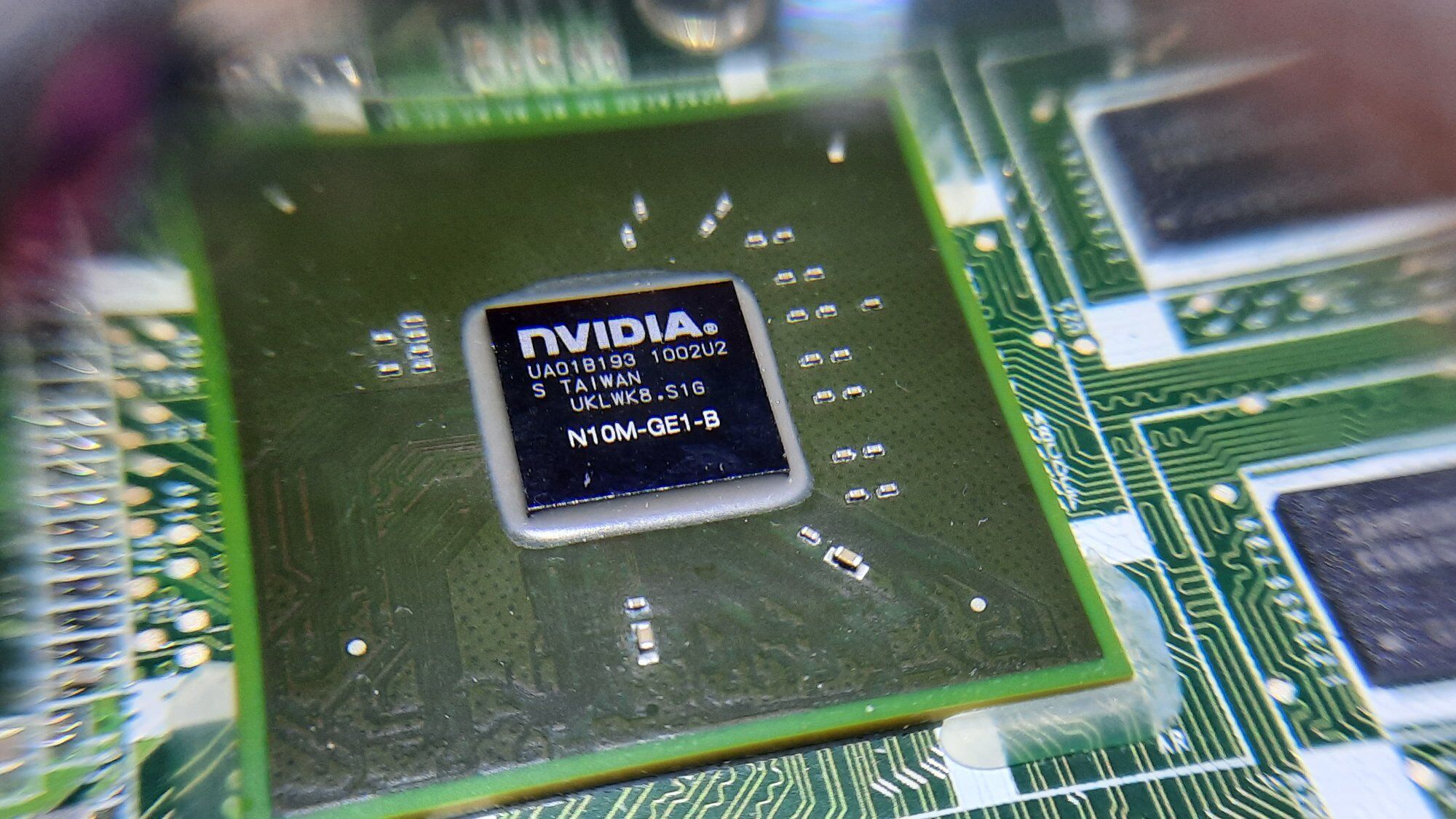

Haverom laptopjánál vettem észre, hogy nem azt az eredményt éri el 3dmarkban, mint amit felírtam előzőleg, hanem csak harmadát. Szoftver nem változott, proci hőmérséklet rendben. GPU-Z-vel monitorozva a GPU hőmérsékletet, sikerült korrelációt találnom a teljesítmény visszaesés és elért hőmérséklet között. Konkrétan CS 1.6-ban is, alapból 100 FPS azonnal visszaesik kb 20-ra, amikor elér a GPU egy adott hőmérsékletet. Furcsálltam a dolgot, mert közös hőcsövön van a CPU-val a GPU, és a CPU hőmérséklete az 50-60 fok körül marad, de azt gondoltam hogy valszeg a GPU és a hőcső között nem megy át a meleg, esetleg beszáradt paszta miatt, ezért szétkaptam a laptopot. Szerintem itt valaki ezt korábban már újrapasztázta de kókány módon.
Nem volt beszáradva de egyrészt szerintem túl sok a paszta, másrészt már nem is kenődik könnyen, szóval sztem nem jó.
Na de most jön a lényeg!
A videón ilyen laptopot szed szét a csávó, és 5:38-nál látszik hogy csak a CPU van pasztázva, a GPU-n hővezető lapka van. Gondolom ez a gyári állapot.
Na most nálam sztem valaki kókányolt már korábban, mert szétszedés után ezt láttam:
[kép 1]
[kép 2]
[kép 3]
Mintha valaki azt hitte volna hogy annyi kell mint a fogkrémből fogmosásnál!!!
Sikerült megtisztogatni a hűtőt meg minden chipet annyira hogy pl a GPU is így néz most ki:
[kép]A kérdésem, hogy most kell ide hővezető lapka, vagy elég lesz csak a chip felületére egy leheletnyi paszta?
