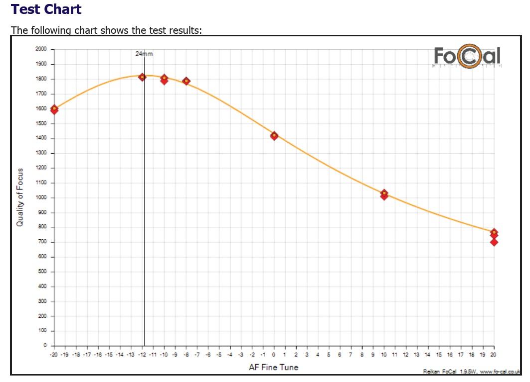

Most már nem tudom hova a tökbe állítsam... Eddig -8-on volt és szabadtéren tökéletes volt a fókusza. Most állványon napfényes időben valahogy más.

Ha jobban csak 12mm-en használod,sztem hagyd -8-on...
Én is lövöldöztem picit a TC-20E&70-200-al...gyakorlatilag 140 és 400mm-en is +6 lett. Konverter nélkül meg 200mm-en +5 és 70mm-en +1. -

Én hagynám -12körül...

uwa nál ahogy te is írtad, sztem abban a tartományban bámelyik érték jó, én általánosságban írtam, ha már vmelyik ujjamba harapni kell akkor inkább a kicsi frontot választanám.

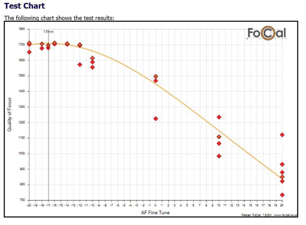

Én ez alapján a három chart alapján -12re húznám, ott jónak néz ki mindhárom alapján.

ahogy nézem milyen kicsi az eltérés -8 és 12 között az akár mérési hibaként is betudható sztem...
ettől függetlenül ha választanom kéne inkább kicsit frontos legyen az üveg mint backes, mert akkor vmivel több esélyed lesz, hogy belefér még az éles részbe a téma....ha backes akkor 0gulyó: igazat adok ugyanígy érzem...nincs sok, de van azért pár video a lányomról az 50, 1,8al lőttem, az az egy két perc sztem sokkal többet ér, mint több óra vmi kamerával

Csak érdeklődnék, hogy a fókuszkalibrációt, azt nem a legkisebb dof-hoz állítják? Tehát a 24 mm-es gyútávhoz kisebb dof tartozik, mint a 12 mm-hez (azonos blende értékek mellett), így inkább a -12-es értéket kellene beállítanod?
Szerk.: feltéve, hogy nincsenek olyan extrém feltételek, mint focus shifting, stb.

símán menni fog -8 alatt... -

-8-ra símán teheted...nem lesz gond -

Sztem a 12+f8 lesz
Az azért szép nagy DOF..
