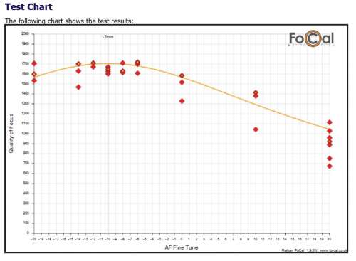

Akkor kezdek nem csodálkozni azon, hogy napok óta nem kapok normális értékeket a Tami 17-50 kalibrálásánál. -8 és -13 között adott már ki mindenfélét. Egyik nap eljövök szabira és egész nap a tesztet fogom neki tolni, de előbb rápakolok egy Nikon üveget vázra és meglesem azzal mennyire pontos. Persze legyen szép napsütéses idő hozzá.

szeva000 #15297 üzenetére
Én a sharpness-t nem fókuszra értettem, de nyilván az is beleszól - főleg, ha mellélő.
Jó kis ábrák. Próbáltad azt, hogy megismétled ? Vagy Focal több ismétlésből kalkulál ki egy adott értéket ? (Nehogy az legyen, hogy a +4-es érték egy pillanatnyi, de az esetek 25%-ában jön csak elő például, amúgy meg +6 vagy +2 kéne neki, esetleg semmi). Nem ismerem a progit még. Leszedtem, de nem néztem. Érdekes.
pff. vege meg eleje kozott 5 diffi van? az kb azt jelenti hogy kis targytavnal hasznalhatatlan nyitva, nem? ha csak egy erteket tudsz kalibralni...es ezt szervizben sem tudjak orvosolni?
