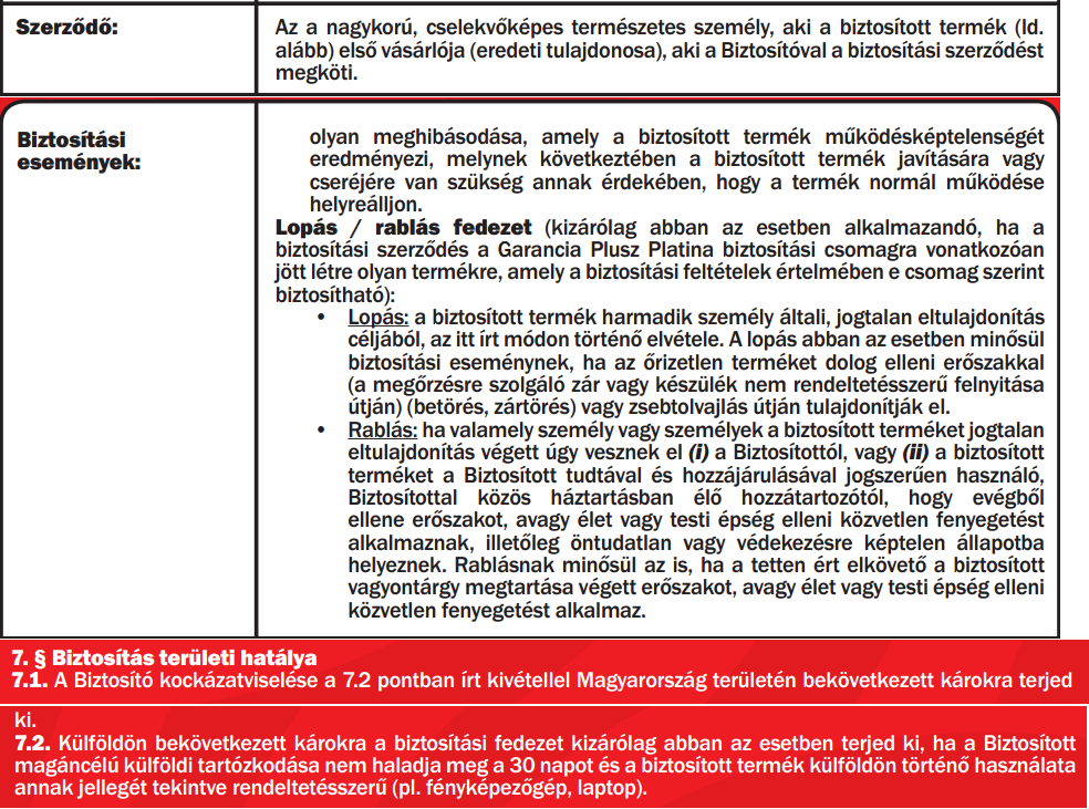

Köszi! Ha jól olvasom, közös háztartásban élő nagykorú személynél érvényes. Külföldön is érvényes. Lehet, hogy a lopás, csak a biztosítottra érvényes.
