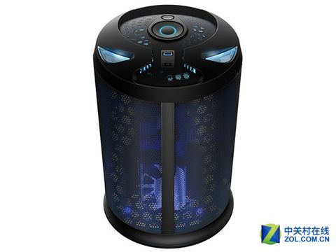

HookR
绝尘侠π-2, azaz White Knight π-2 - tjfer.com / zol.com.cn / zol.com.cn
- 230 x 230 x 320 mm -
