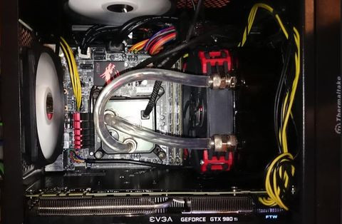

LinkHa érdekel, linkelem a Suppressor F1-em történetét Link1 Link 2 Link 3

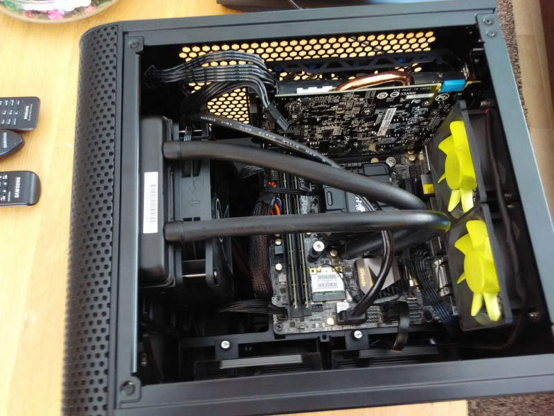

Ezen kívül járt még benne egy épített kompakt víz is, 120x56-os radi + Alphacool Eisberg.
Hátha kapsz egy-két tippet az építéshez.
Látod, nálam kb. 10 hónapot töltött ez a ház, azalatt ennyiszer építettem át

A Core V1-et öröm szerelni, azzal nem fogsz szopni.
Nekem Suppressor F1-em volt, nagyon szerettem.
Max. az lesz majd szívás, hogy amint összerakod, már azon fogsz agyalni, hogy mit lehetne még cserélni, hogy megint kicsit lehessen szerelgetni valamit
Én a front ventit úgy oldottam meg, hogy vettem egy ilyet: Fan mate 2
Erre kötöttem az első ventit, és elöl kivezettem a gép mellé. Játék közben feltekertem, játék után letekertem. A Core V1-nél lehet, hogy erre nincs szükség, a suppressornak zárt az előlapja, és elég kevés levegőt kapott a front venti.
Hátulra vettem két F8 PST-t, és egy 4 pinesről mentek, így elég volt az akkori lapomon lévő 2 4 pines csati az összesen 4db ventinek.

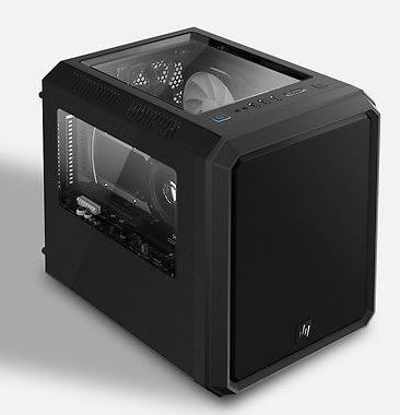

Ezeket lesd meg:
- Antec ISK600
- Cougar QBX
- Cougar QBX KAZE
- Fractal Design Core 500
- Fractal Design Node 304
- Raijintek Metis Plus
- Sharkoon QB ONE
- Thermaltake Core V1
- Thermaltake Suppressor F1Mivel előnyben részesíted a letisztult, egyszerű megjelenést, ezeket is érdemes fontolóra venni:
- Jonsbo (Cooltek) U1 Plus
- Jonsbo (Cooltek) U2Ha megvan a ház és az alaplap, akkor lesz mihez hűtőt választani. Személy szerint az U1 Plus-szal szimpatizálok. Lehet nem szellőzik olyan jól, mint egyik-másik ház, de kicsi, letisztult, minőségi benyomást keltő, szép kuckó. Amúgy sem kazán dVGA-t szánsz bele és a CPU-ra is kerülhet relatíve combosabb toronyhűtő (pl. Alpenföhn Atlas).
