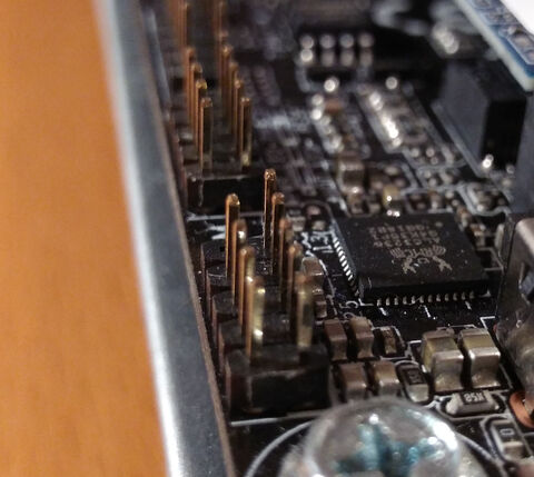

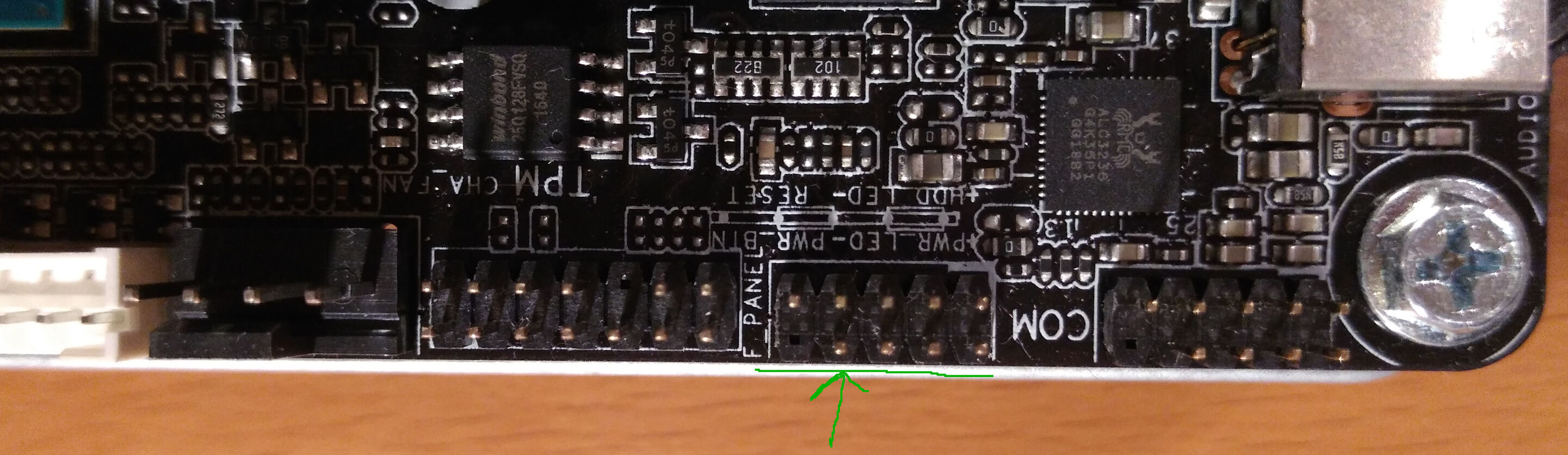

adott egy Asrock DeskMini 110 amihez van egy ASUS H110S1 mstx alaplapom.
Szeretnék egy új házat építeni, mert az Asusnál máshogy van megoldva a 2.5" bay rész ( ld. [link] )
illetve egy oldalsó 12cm-es hűtőt is tennék bele.
A system panel csatlakozónak (power on nyomógomb+2 led) viszont nem tudom mi a "hivatalos" neve, amire kereshetnék a katalógusokban.
