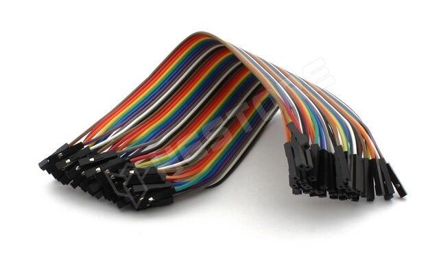

Ami a lapon van az front panel header.
Amit rádugsz pedig a bekapcsoló gomb, reset gomb és a status led
Hát ha most konkrétan azt a fekete gyűjtőizét kérded, amibe be vannak kötve a kábelek, na azt én sem tudom
De kb lehúzod az usb2-es kábelről vagy a front audio kábel végéről és befűzöd ahogy megfelel a te tüskekiosztásodnak. -
