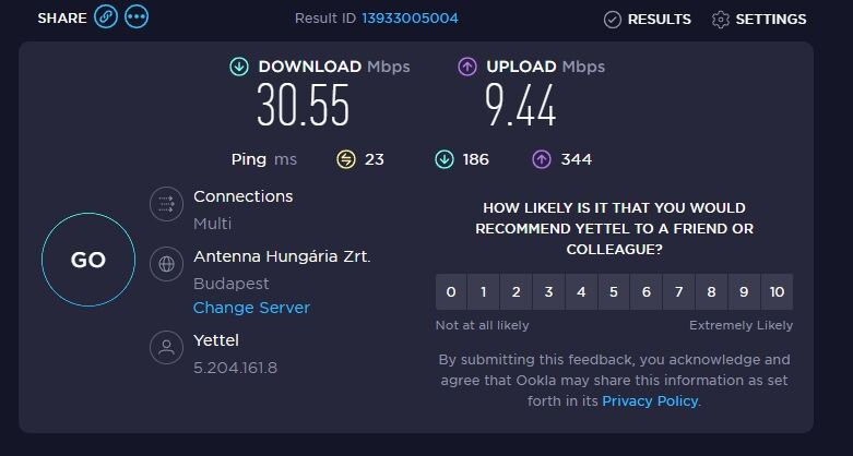

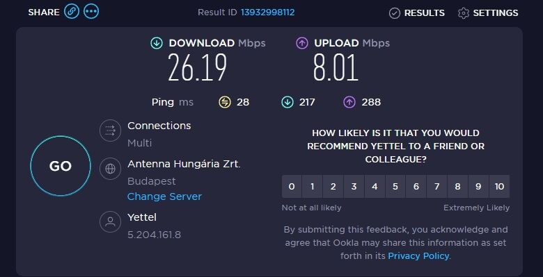

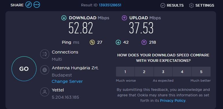

Megvannak a képek:
belső antennakülső antenna a lakásban bent
külső antenna kint, nem is a végleges helyén:
