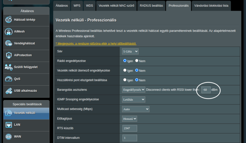

Segítség node-hoz kapcsolódás témában: Az aimesh kezelői felületén pontosan követhető az összes eszköz node-hoz kapcsolódása is. Találgatás helyett érdemes ránézni.
Memorix fórumtárs hozzászólásából jól látod, hogy ahhoz, hogy mindhárom szinten kielégítő legyen a WiFi jel, valóban kell mindhárom szintre egy-egy router. De még az is kell, hogy a három router egymással is megfelelően tudjon kommunikálni. Ennek a legjobb módja, ha össze vannak kábelezve. Ha a kábelezés nem lehetséges opció, akkor jön elő az, hogy a fő router képes legyen a node-okkal megfelelően gyorsan kommunikálni. Ehhez két fontos dolognak kell teljesülni:
1./ a fő routernek jó rálátása kell legyen minden node-ra. Ezt a routerek lehető legjobb elhelyezésével kell megoldanod. Ha vasbeton födém van köztük, akkor a kapcsolat gyenge lesz.
2./ a fő routernek megfelelő mennyiségű rádiócsatornával kell rendelkeznie. Ebben jó pl a javasolt TUF AX4200, mert abban 2.4GHz -en 2x2, továbbá 5GHz-en 3x3 csatorna áll rendelkezésre, de mégjobb az AX6000, amiben 2.4GHz -en is 4x4, és 5GHz-en is 4x4 csatorna áll rendelkezésre.
Ha az összes emeleti node össze van kábelezve a fő routerrel, akkor a fő routernek nem szükéges 4x4-es rádióval rendelkeznie. Ilyenkor a jobb rádiójú routert oda javasolt tenni, ahol a legtöbb WiFi eszköz van, illetve oda, ahol a jobb WiFi-t igénylő eszközöket szeretnéd használni.

Nekem is Aimesh rendszerem van. Nem tapasztaltam vele olyat, hogy nem a legjobb vételt biztosító node-hoz kapcsolódna egy eszköz.
Ha nálad ez gond, akkor van arra lehetőség, hogy dedikált node-hoz kapcsolódjanak. Fixen, mindig ugyanahhoz. Itt van leírva, hogy hogy kell ezt beállítani. Ez a beállítás elsősorban a fix helyen lévő eszközök esetén jelenthet előrelépést.

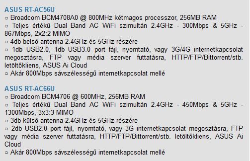

smallmer #31476 üzenetére
valamiben az egyik, másban meg a másik, ezért általánosságban egyikre sem lehet azt mondani, hogy egyérteműen/mindenben jobb a másiknál.
TL-WDR4900
Freescale Semiconductor P1014
CPU 800 MHz
FLASH 16 MB / RAM 128 MB
MIMO 3*3:3 / 3*3:3
Wireless N900RT-N65U
Ralink RT3883
CPU 500 MHz
MIMO 3*3:3 / 2*2:2
Wireless N750az rt-n65u 2.4 és 5 GHz esetén is belső antennákkal dolgozik, a tl-wdr4900 csak a 2.4 GHz esetén belső antennás, az 5 GHz szórás külső antenákkal történik.
wan <-> lan sebességben mind a két típus hardvere 900 megabit/sec környékén tud. -
