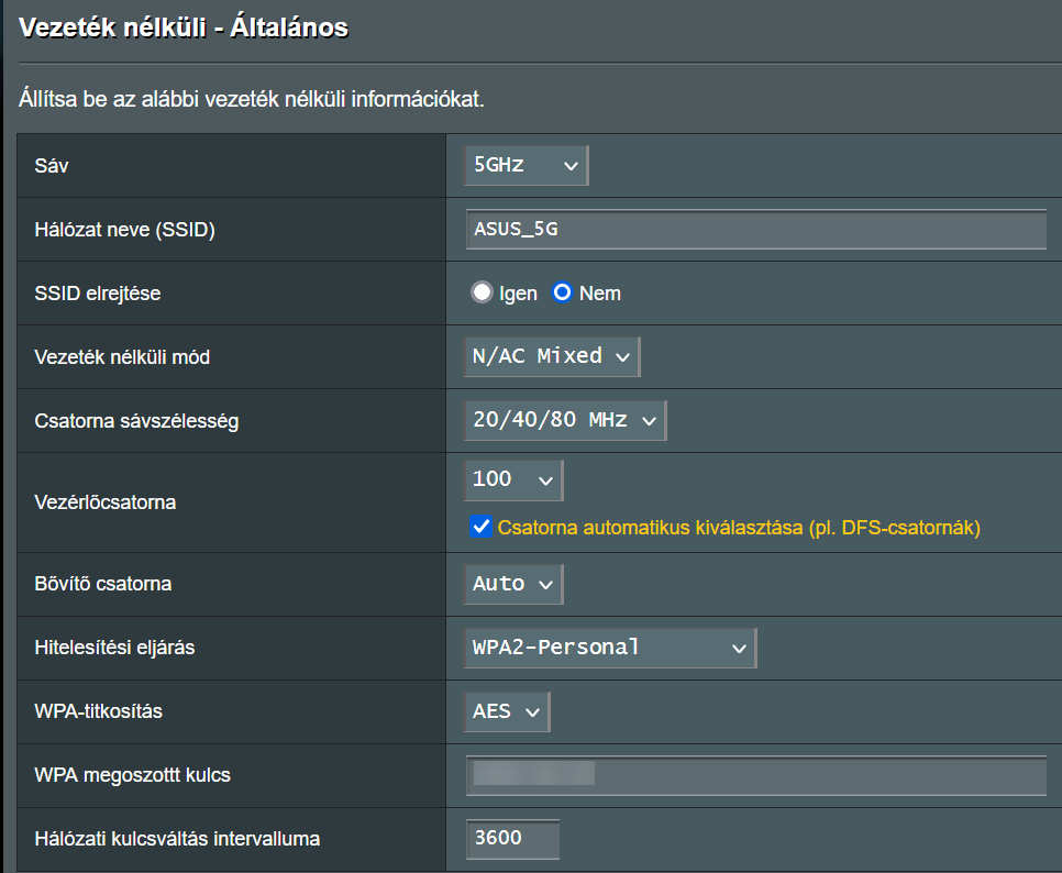

Akkor abban kérem a segítségeteket, hogy ha a lefedettség a szempont, egy 81 m2-es panel lakásban, akkor milyen ajánlott router van 30k-ig? Ha ez csak drágábban oldható meg, az is jó, 50k-ig.
Feljebb írták, hogy OpenWRT a legolcsóbb frissítés az AC65P-hez. OpenWRT-vel jobb lenne a lefedettség?
Asus 65P jó lenne a 100-as csatornán, de onnan kidobják, a 42-n meg gyenge. Milyen más beállítás vagy csatorna hozhatna jobb eredményt? -

Köszi! Persze ez készülék függő, de Samsung 52s, iPhone 11 használhatatlan a távolabbi szobában. iPhone 12 Mini meg jobb 5GHz-n, mint 2,4GHz-n. Nagyobb értékek a wifi közelében voltak, kisebb értékek a legtávolabbi szobában a földön. Ha az 5GHz jobb, mint a 2,4GHz, akkor lehet, hogy a 6GHz még jobb. Ott sehol sincs senki.Talán jár majd erre panelben lakó, Huawei routeres fórumtárs.
Igazából az is jó lenne, ha az Asus a 100-as csatornán maradna, de lehet ez megoldhatatlan. -

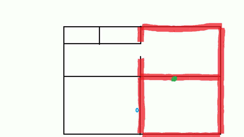

Nem fogalmaztam teljesen egyértelműen. A routertől 2 fallal távolabb legyen wifi jel, úgy értettem, hogy egy AP közbeiktatásával gondoltam. Itt egy elnagyolt kép a ház alaprajzról.
Pirossal a vályog falakat jelöltem. Kék a jelenlegi router helye, oda gondoltam vagy az új mesh-t tudó routert, vagy a 2 db-os szett egyik tagját, a zöld pontban lévő konnektorba pedig menne egy ismétlő, vagy a másik tagja a mesh szettnek.
Jelenleg egy régi tp-link küzd a kék pontban, és a pirossal jelölt távolabbi szobában már nagyon ingadozó időnként a jel. -
