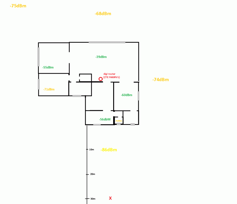

Megnéztem megint az alaprajzodat, szerintem két AP-pal tudnál indulni:
- EAP670 a ház eleje felé elhelyezve, mondjuk plafonon.
- EAP650 Outdoor a ház hátsó falára, kintre, de a ház hátsó részét is lefedné.
Ez a kettő szerintem lefedné úgy az ingatlant, hogy mindenütt lenne elég térerő és a sebességre sem lenne gondod.
Router maradhat a szolgáltatói. Omada kopntrollert szoftveresen intézed saját eszközön.Alternatíva:
2x EAP610 bentre és 1x EAP650 Outdoor (610 Outdoor majdnem ugyanabban az árban van...)A router funkciókat én is egy miniPC-re bíztam, amin pfSense fut, ez router, tűzfal, meg központi reklámblokkoló is egyben. VPN-t szintén tud, azt még nem üzemeltem be, de van rá WireGuard is telepíthető kiegészítő csomagként.

Én magamnak a te helyedben leraknék 2 külső AP-t a falra. Egyet lentre egyet fentre. Vagy akár csak lentre,nem tudom hol mennyire fontos a net.
Mivel nem fő AP lenne akár AC -ban gondolkodnék,nem kell drágább AX-es.
Sima 1-2 db router lenne AP-módban.Az hogy milyen márka az meg egyén meg ár kérdése. Mikrotik kültérit használnék,más márkában nem tudom van-e kültéri jó áron.
De az is megoldás,hogy Mesh rendszerre átalakítani az egészet,de az drágább lenne. Viszont nem igényel kábelezést. Abban majd más segít milyen Mesh ajánlott.
