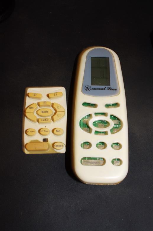

biztos van otthon alu fólia, vagy csokis papir is jó
a gumilap nyomó gombjaira, mármint a hátuljára, akár körömlakkal is, felragasztassz akkora darabokat, amekkorák kellenek rá, igy azok már zárni fogják az áramköröket
Próbáld ki egyen, amin tudod hogy biztos nem jó most az érintkezés. -

Hát ez az, hogy a kiosztás miatt lehet, hogy nem is jó hozzá sajnos. Pedig milyen egyszerű is lenne az élet.
Arra gondoltam, hogy ha máshogy nem megy, szerzek egy kisméretű szerelődobozt, kapcsolókat bele, és a vezetékeket felforrasztani a NYÁK-ra, majd bedobozolni és feliratozni.

Hát pedig ez General Line D-9
2005-ben vettem 40k-ért, ezért nem nagyon szeretnék 30k-ért venni távirányítót hozzá, lassan a halálához készül úgyis.Nem találok róla én se semmit a neten, egyedül egy lejárt Vaterás hirdetést. Erről van szó:
[link]Amint látod, ennek is döglött a távja.
havri1
Mi a pontos típus?
Logitech Harmony valószínűleg alapból ismeri.. -
