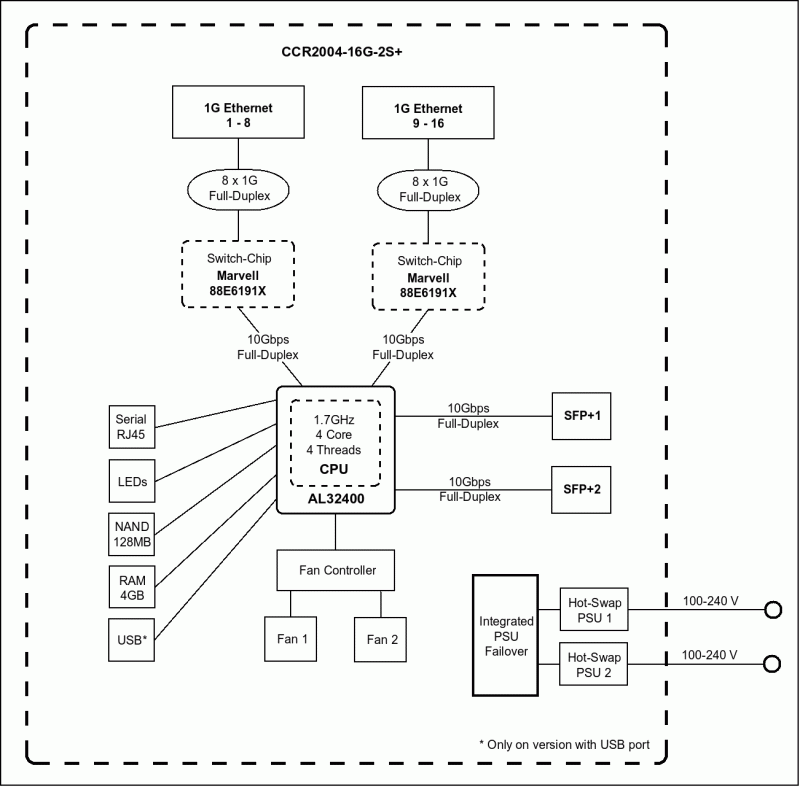

Én nemrég a CCR2004-et nézegettem, annak is a PC verzióját épp azért mert az halk, a testvérében meg két ventillátor ordít - ami nem vállalható a házban
De ahogy nézem, valszeg ebben (ccr2004) is van ilyen lehetőség, mivel a blokkdiagramon mutat egy “fan controller” elemet (ugyanez megvan a kammler Ccr310-esén is) -

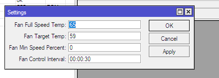

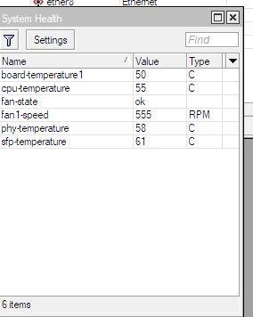

Én ennél a típusnál cseréltem ki noctua-ra: CRS310-8G+2S+IN. Amúgy szabályozza, beállíthatod, hogy a minimum sebesség hány százalék legyen. Ha nulla százalék, akkor ki is kapcsolja. Nyáron szinte mindig megy. Kuka melegben 2500 körül, tavasz ősz, terhelésfüggő, van mikor 500-700, illetve ki is kapcsolja. A Noctua rögtön berakható volt, a csavarja épp, hogy jó lett. Az eredeti ventilátor max fordulata 10 ezer körül volt, adatlapot találtam, bootolásnál gázturbina volt. A Noctua max 5 ezer asszem, de van hozzá egy "csendes" kábel, azzal max 4500. Csoda nincs, halkabb, de az én fülem meg nagyon éles. De aludni lehet, ha a szoba másik sarkában van. Valami brutál élettartamot írnak a noctua-ra, nincs tapasztalatom mennyire igaz. A gyári az meg sima golyóscsapágyas. A rezes 10G-s SFP+ modul se megy 65 fölé a nagy melegben. Mindig megnézem, mielőtt megveszek valamit, ami 0-24 megy, hogy pótolható-e a venti. Mert akármilyen, de az tuti elromlik egyszer. Azt hiszem, ezt raktam bele: Noctua NF-A4x20 PWM. Minimum 1200-es fordulatot ír, de látod, hajtja az 555-tel is, és tényleg forog.

"csak csendesebb lesz az egész amikor mennek"
Ez azt jelenti, hogy a board vezérli a fordulatszámot, nem állandó maxon mennek vagy esetleg ha hűvös a környezet, akkor ki is kapcsolja?
Nem volt még aktív hűtéses MT eszközöm, azért kérdezem + neten se találtam róla megbízható infót.
Mondjuk azt megerősítem, hogy a Noctua ventik egészen jók. Volt itthon HP poe switchem, abban a gyári ventillátor finoman fogalmazva is üvöltött. Miután kicseréltem maradt hallható hangja az eszköznek, de az inkább már a levegő hangja volt, ahogy áramlott. -
