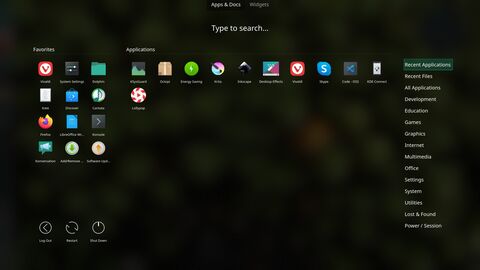

Pár hete kezdtem el hasznalni Manjaro KDE-t. Első Linux disztróm és történt egy-két furcsa dolog mióta használom. Gondoltam megkérdem itt hátha valaki találkozott már ilyennel.
Add/Remove sofware es Software Update-ekre klikkelve nem történt semmi. Elkezdett az egér kurzor animálni, megjelent a tálcán az app egy pillanatra, majd eltűnt. Többször próbálkoztam és nem adta be. Csak a restart hozza helyre ilyenkor.
Mikor rámegyek a Shutdown-ra elindul a kikapcsolás de nem kapcsol ki. Ilyenkor power gomb hosszan nyomása segít csak.

Ez nálam időszakos, pár év Plasma után van egy fél év Gnome, aztán megint vissza Plasmára. Most határozottan élvezem, bár elég nehezen akart felmenni a Renoir alapú mini PC-re: live módban minden oké volt, utána viszont nem indult az SDDM, és mivel ez volt a legkényelmesebb, frissítettem testingre, amivel már ment minden rendesen... Ilyen azért sose volt korábban, de túlélem. Az átlátszóság hiánya viszont zavar, az Inteles gépen sokkal szebb a panel
szerk: mivel friss az élmény, ezek zavartak most a Gnome-nál: több hangforrásom van, ezeket váltogatom is funkciótól függően, és rendszeresen előfordult, hogy a HDMI hang nem ment, csak ha kijelentkeztem meg vissza. Aztán a másik borzasztó zavaró dolog az értesítések, a számváltásokról mind van értesítés (minek?), így volt egy baromi hosszú lista érdektelen dolgokról. A drag and drop sem megy úgy, hogy közben alkalmazás ikonra böksz, csak kisebb méretű ablakból lehet másikra húzni, az ablakkezelő sem olyan sima mint a Kwin és RAM-ból is többet evett. Plusz hiányzott (de nagyon) a krunner, annak nincs értelmes alternatívája (árfolyamok, mértékegységek stb). Ja meg még egy, a KIM funkcionalitása is nagyon hiányzott. Majd 2-3 év múlva lesz megint Gnome, akkor meg az egyszerű munkamenet fog hiányozni az agyontweakelt Plasma után, már előre tudom
Dave™
Visszaváltottam Plasmára mindkét otthoni gépemen amiből az egyik egy AMD alapú mini PC, a másik egy Intel alapú notebook. Azt vettem észre, hogy az Intelen teljesen jól megy a panel átlátszóság az alap Breath2 témával, az AMD-s mini PC-n viszont csak minimálisan. Az AMD-s így fest, az Intelest most nem tudom megmutatni, de ennél sokkal jobban átlátszik. Friss telepítés után, semmi beállítás ez a különbség - létezik, hogy az AMD open source drivere limitál?
