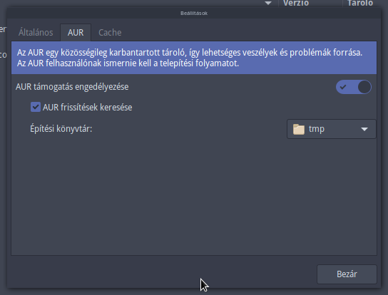

Pedig a KDE-t használó összes disztrónál arconcsapja az embert a beállításoknál. Azt mondjuk nem tudom, hogy ez a funkció segíthet e az alaprendszer problémáiban, ha mondjuk a Plasmával összefüggésben van valami, és mondjuk rendszerszinten. Megosztják az adott rendszer fejlesztőivel vagy nem, vagy csak a Plasma fejlesztéséhez használják.... Mivel ez magához a rendszerhez jön, szerintem üdvözölendő. Majd a DW-on megnézzük egy pár hónap múlva, hogy mennyire volt sikeres. Bár vóna egy tippem....
Pista0001
Jó ötlet volt, de előrébb bizonyos értelemben nem vagyok, nem derült ki, az alkalmazás miért nem boldogult vele. Sudo pamac update megtette, amit megkövetelt a haza, mindkét alkalmazást lefrissítette.
Köszi az ötletet. "Kicsit" elszoktam a terminálos frissítéstől, mert eddig jól működött az alkalmazás.

Az AUR-t azt direkt nem frissíti terminalból? (csak kérdés, nincs most semmi gondom az AUR-ral sem) -
