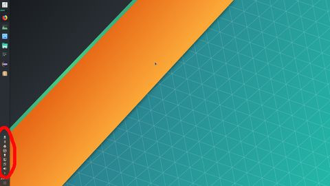

Nektek a pirossal bekarikazott resz nem szokott bugos lenni?
Mar masodszor csinalja azt, hogy az ott levo ikonok kozul barmelyikra kattintok, csak az elrejtett ikonokat hozza elo (de azokbol sem tudok megnyitni semmit).
Szerettem volna levalasztani egy pendrivot, de nem tudom, mert bugos a rendszer (vagy inkabb a kde).
Ezzel mit tudok kezdeni? Restart megoldja, de azert na. -
