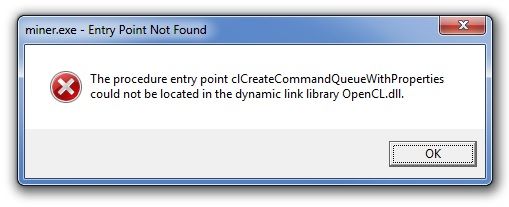

Megnyitod az általam linkelt pool oldalát: https://supportxmr.com/#/home
Ott pedig bal oldalt megtalálod a konfiguráció generálás menüpontot, ott egyértelmű, hogy mi merre. Ha nem megy ilyen alap szinten se az angol, akkor azt ajánlom hanyagold a bányászást, mert nem fogsz boldogulni.u.i.: A hibüzenetet írd be Google-ba, és olvass utána. És újfent, ha ilyen alap szinten se megy az angol, akkor azt ajánlom hanyagold a bányászást, mert nem fogsz boldogulni.
u.i.2: Próbálj ki más miner programot. Windows/driver/szoftver nyűgnek tűnik.
u.i.3: Vagy írj privátot, és díjazás ellenében beállítom pöpecre a konfigot.
Vagy várj mást, akinek lesz türelmet elmagyarázni ennyire részletesen. -

meg csináltam a monero walletemet...
letöltöttem a bányász programot (wolf-xmr-miner-v0.4) próbaképpensupportXMR.com-ot ajánlottad
a bányászprogram mappájában, megnyitottam a parancssort és beírtam ezt:
miner -a cryptonight -o stratum+tcp://pool.supportxmr.com:3333 -u 48qS8rxbDzPhEMotuJ8B43jdMXqXB317JMQHFqE1w26j1EvQ7HGX1HUXojTKQpctK4jM4Sgtp7XCdS9S32vbUk4vHMNpTKE -p x
elvileg mennie kellene, de ezt a hiba üzenetet küldi:
mit csináltam rosszul?
hogyan tudok elindulni?
köszi ha segít valaki
