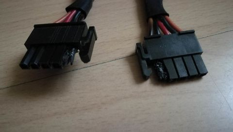

Ezeken a periféria kábeleken (molex csatikon) általában 1 db 12V-os vezeték van. A keresztmetszetből kiindulva max 15A-ral terhelhetők (de inkább csak 10A ha óvatosak vagyunk). A riseren, meg 6A -is mehet memó igényes algónál. Te 3db -ot kötöttél rá, ami elérhette a 18A-t is.
De azt gondolom nem ez okozta a problémát, hanem a csati volt oxidálódva / szennyeződve és az így keletkezett ellenálláson alakult ki hőleadás, ami megolvasztotta és/vagy tovább rontotta a a csati vezetőképességét.
A moduláris tápokon 1-el több lehet az érintkezési probléma. Nem is tudom, hogy lehetne megpucolni azokat a csatikat.Egyébként én egy periféria ágra max 2 risert kötök. Ha lehet azt is molexxel és keresztbe kötve a másikkal ággal. (molex/6pin csatin 2db molex van)

Jelentem, minden kártya jól van.
A problémát a moduláris vezeték tápba menő csatlakozásának beégése okozta.
Nagyon rohadék módon égett ez be, ugyanis kívülről nem látszott, sőt, a kártyák tesztelése előtt még rá is mértem az ágakra, mindent rendben találtam. Akkor derült ki minden, mikor kihúztam a dugókat.
Nagyon furcsa ez még mindig.
3 db 1080 volt 1 ágon. Mégis mi az isten zabál a riseren keresztül ennyi áramot? VRAM?? Jó, láttam már elégett riser csatikat, de hogy ennyit zabálna a vram, hát eléggé meglepődtem most... Meg az FSP miért ilyen gyenge csatikat használ a kábeleken 74 ezerért? Ez egy régebbi 1200-as táp, de van ebből egy majdnem vadi új, ott is ugyan ilyen kis szar dugaszok vannak a végén, ja és... MÁS LÁBKIOSZTÁSSAL. Ez is mi már? Még véletlenül sem tudtam felhasználni az új tápom kimaradt kábeleiből egyet sem
Majd ha időm engedi, csinálok egy árammérést ezeken a csatikon, mert roppant mód érdekel hány amper az annyi.Konklúzió: moduláris tápoknál nem árt beiktatni egy preventív átnézést a csatik környékén akár 2-3 hetente...
+1 tennivaló: meg kell nézzem, hogy a power limit tekergetése milyen módon befolyásolja a VRAM intenzitást és ezzel a riseren felvett áramot.
