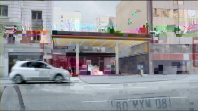

Megfogadtam a tanácsodat...elkezdtem mókuskodni az antennával úgy, hogy a tsreadert hívtam segítségül. Addig mocorgattam, amíg a folyamatossági hibák száma nem nőtt...és valóban, a tv2-rtl-mtv adók gyönyörűek most

Traxx
Nos, folytatódik a szívásnapló...
Rászántam magam a windows 7-re, hátha attól jobb lesz ez a nyamvadt tuner. Hát nem lett. Komolyan mondom, a guta megüt...már nem tudom, mit kellene kipróbálnom
Totál semmit nem raktam még fel addig a gépre, csak a firefox-ot, nehogy bekavarjon bármi is. Azbest kolléga kérésére megnéztem a jelerősséget tsreaderrel, ő sem látott gondot. A legfrissebb drivert raktam fel, a PVR2-ből a .33-at, okulva abból, hogy a legújabb egy kicsit döcögősebb volt. VGA driverből az nvidia honlapján lévő legfrissebbet úgyszintén.Feltöltöttem 3 videót, hogy látható is legyen, mire gondolok minőség terén. Csak telefonnal tudtam rögzíteni, de remélem látszik a lényeg...egyedül a Duna tv az, ami tökéletes, a másik kettő meg élvezhetetlen
És sajnos nem a telefonos felvétel miatt szaggat ennyire, hanem tényleg ilyen...és csak a kép a problémás, a hang nem...jó, előfordul nagy ritkán beakadás, de nagyságrendekkel sűrűbben a kép esetében, ahogy látható is.Így néz ki az mtv
Ez a tv2 képe (de az RTL is hasonló)
Végül a Duna tv, és az autonómia is ilyenVan még valami tipp? Mert már azon is komolyan elgondolkodtam, hogy eladom a búsba az egészet
