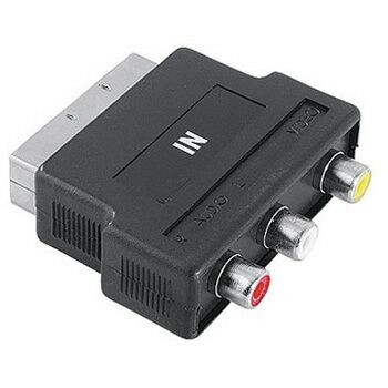

"Nem jön ki hang a TV scart csatlakozójából. Mit tegyek?"
Próbáltad csavarhúzóval?
Bocs..
"A probléma azóta áll fenn, hogy egyszer átállítottam a Scart kapcsolóját Out-ról In-re bekapcsolt állapotban."
Igen, ettől simán lehet... működés közben nem szabad babrálni, sem a kábeleket kihúzgálni, bedugdosni PC és tv összekötésekor, mert le tudja amortizálni a csatlakozót. Az ilyesmit kikapcsolt állapotban szokták. Egy tipp: nézd meg másik kábellel.
