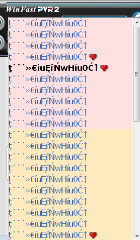

Azt hiszem, elcsesztem valamit
Cseréltem ventit a gépben, és a vinyót próbáltam halkítani (sikeresen
), viszont amikor visszakapcsoltam, hogy nézzek tévét, akkor a Winfast nem a megszokott ablakméretben töltődött be, és a csatornák helyén csak ilyesmi ment: [link]
A csatornalista pedig így nézett ki (még normál állapotban, ha teljesen üres, sem így kellene...) : [link]Az antenna természetesen csatlakoztatva van, újraindítás volt. Előzmény: kékhalálozott a gépem, és úgy fest, egy, a Winfast által felpakolt fájl volt a bűnös: itt leírtam bővebben, mi is volt a helyzet és a megoldás. Ugyanezen okból nem szívesen tenném újra a programot, ha csak valami alap bibije van.

Csak dvb-t adást kezel. Af9015 + Af9013 két tuneres kártya. Széleskörben támogatott ez a chipset (az egy tuneres kínai usb donglek körében is elterjedt volt), linux és win is kezeli szépen. PCI slotos. Régebbi típus lehet. Az az előnye a két tunernek, hogy egyszerre tud felvenni és mutatni adást (nem csak ugyanazon a mux-on belül)
Ismét letöröltem, viszont csatornáim még mindig nincsenek, az újratelepítés ellenére sem
