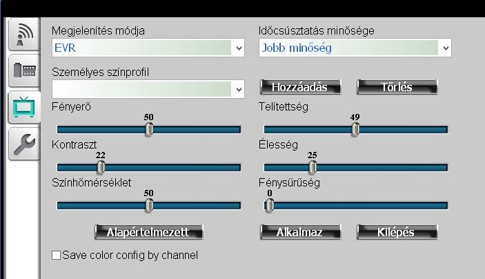

Nagy nehezen sikerült beüzemelnem a tunert w8 alatt.
Tesztelgetem, de egyből szembetűnik a következő hiba:
Olyan, mintha pixeles lenne a kép. Nem az analóg adás miatt, hanem mintha túl nagy pixelekből állítaná össze.
Csináltam egy képet, nem tudom, mennyire látható. Talán a bal felső sarokban a fehér pontoknál jól kivehető..
Ez normális szerintetek?Köszi!

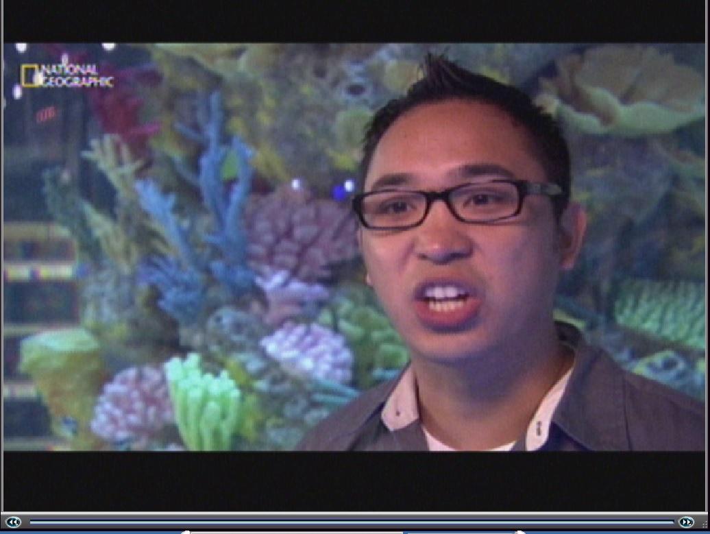

szerintetek ez mitől lehet, az egyik felvételem tegnap ilyen lett
KepMost megnéztem, ad képet mind a 2 tuner .
A PVR 3000 es hozta össze amúgy -
bzoley
#65675776
#8886
Nyagyjából annyi, hogy eltűnnek a textúrák, egyes részeken az ablak keret csak sima fekete. Átméretezéssel azért csak sikerült előcsalnom. Win8 óta - de ez még akármitől is lehet - a beállítás ablak teljes területe tud teljesen szétesni, néha mintha belefagyna dolgokba, hosszasan gondolkodik. Utoljára az epg frissítésekor maradt úgy minden, feladatkezelővel sem tudtam lelőni, mert még az is a háttérben maradt, ami azért nem jellemző. Cursor meg sehol. Aztán nagy nehezen magához tért.

Vettem egy Leadtek Winfast PxDVR3200 H tunert, hogy a ps2-t játszhassam a gép monitorán. viszont mikor rákötöm, a kép nem foglalja el a teljes képrnyőt, hanem egy fehete keretet képez köré, ahogy a mellékelt kép mutatja (teljes képernyőn is ugyanez a helyzet):
Nem tudom lehet valahol állítani ilyet a tuner szoftverébe, vagy a lejátszóba?
Amit már próbáltam:
-másik alkalmazást használni, pl VLC, az nem működött.
-kompozit helyett komponens bemenetet használni, az se működött.Próbáltam hátha a ps2 van szarul beállítva, de ott már minden beállítási lehetőséget kipróbáltam, és rendes tévén nem produkálta ezt a gondot. Antennám, másik rácsatlakoztatható eszközöm nincs, szóval nem tudom más eszközzel kipróbálni a kártyát.
Szívesen várok bármilyen építő jellegű javaslatot. -
