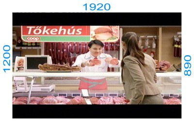

Analóg rendszeren nincs 16:9-es kép, max. 4:3-ra összenyomva anamorf módon. Amit beraktál nem az, csak egy 16:9-es műsor letterbox-ban a szabvány 4:3-as képben. A kép része az alsó, és a felső fekete csík is, tehát nincs hova nyújtani függőleges irányban a képet. Neked a nagyítás segítene, ilyen funkció nincs a PVR2-ben.

Helló!
Következő kérdésem lenne a Tuneremmel kapcsolatban.
Egy Winfast TV2000xp expert kártyáról lenne szó, Winfast pvr2-es programmal karöltve.Amióta bejöttek ezek a 16:9-es felbontású csatornák, ezekkel egyszerűen nem tud mit kezdeni a program. Mármint ami az arányos nyújtást illeti.
A mezei 4:3-as csatornákkal semmi gondom. Szépen szétnyújtja a képet arányosan. Persze ilyenkor levág a széleiből, de ez nem gond.Viszont az eleve 16:9-es csatornákat nem képes normálisan nyújtani. A monitor 1920x1200-on fut. De szerintem ettől még el kellene, hogy tudja nyújtani a képet.
Alapállapotban mindenféle nyújtás nélkül így néz ki a kép:
Csinálta megy screenshotot beírtam a méreteket pixelben. Itt is látszik, hogy valami nem stimmel. Az alap adás 1500x890-ként jelenik meg. És amint látszik full screenben sem hajlandó ezt növelni.
A következő képen a "videó nyújtása" menü van bekapcsolva. Látszik, hogy semmi mást nem csinál, mint elnyújtja a két szélét maximumig. 1920-ig. Viszont függőlegesen változatlan marad a méret.
Tehát a kérdésem, hogy mit lehet tenni azért, hogy teljes képernyőn nézhessem a 16:9-es adásokat is? Az egyáltalán nem lenne gond, ha levágná a kép szélét.
Próbálkoztam a többi beállítással is. 4:3, 16:9, 4:3 pancan... Egyik se vezetett eredményre. Próbáltam a PVR újratelepítését, de semmi. Nem is tudom mit vártam, hiszen a 4:3-as adásokat továbbra is szépen elnyújtja.Ha van valami ötlet szívesen várom. Előre is köszönöm!
