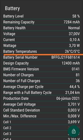

Nekem Mi Pro 2 rollerem van, de nálam is előjött a 39-es hibakód. Nekem még garis, de még nem tudtam eljutni a szervízbe vele. Azt tudom, amikor visít, akkor valamelyik szenzor, azt hiszem az akku, 0 fokost érzékel. Ideiglenes megoldás volt, hogy lehúztam az aksit, de pár hétre rá megint előjött. Nálam is az van, hogy teljesen összevissza jön elő. Vicc, mert kb egész télen használtam, akkor nem volt baja. -

40 – Main controller temperature sensor error or overheatingNem adsz neki túl sok ampert? Nekem akkor csinálta amikor 1250W-ra enegdélyeztem neki mindent
Hány km/h az indulási limited Kerst alapból ki kell kapcsolni az csak a bajt csinálja.
