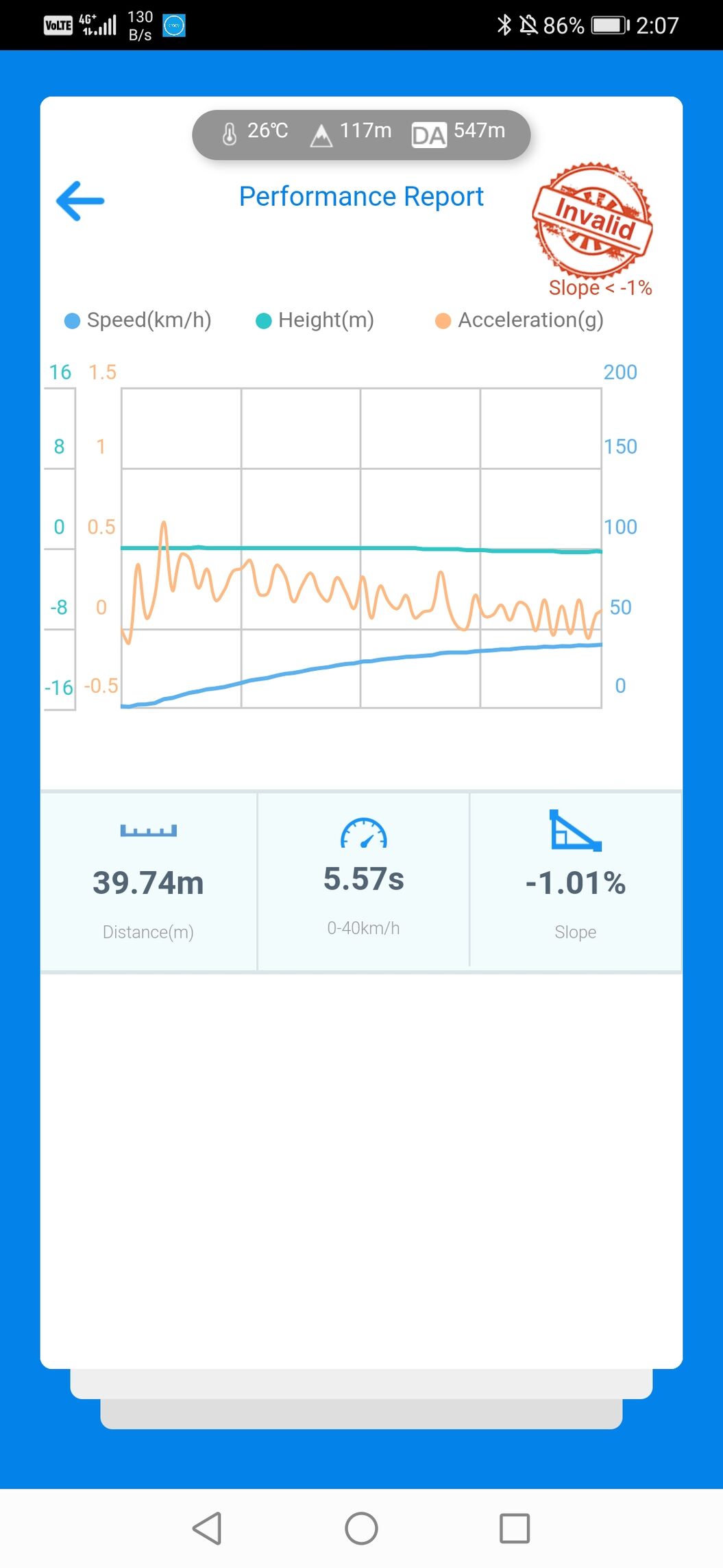

Azért sikerült jó 1 másodperccel jobb 0-40-et mérni jobban feltöltött akkukkal.
Sajnos kitalálta, hogy volt 1% lejtő, ezért invalid. Szerintem meg mérési hiba.
Lényeg, hogy nem megy szarul, viszont nehéz, de menet közben ebből semmit
nem érezni. Csak emelgetni ne kelljen, meg feltolni vhova rásegítés nélkül.
A másik lényeg, hogy viszonylag nehéz úgy "látványosan gyors" 0-40-et menni,
ha a végsebessége 44-45, mert előtte már rendesen lecsökken a tolóerő.
Cserébe gondoltam, hogy legalább a 0-32-n villant, de igazából az sem: 3.25.
(A miheztartás végett a Wolfnak ez megvan 2.4 alatt: na AZ látványosan gyors!)
Szerk: azért nem nagy durranás, mert gyengébb vezérlővel is ment 3.70 alatt.*: meglepő módon nem az egész szar. De ahol a gyökerek feltúrják, ott nagyon!

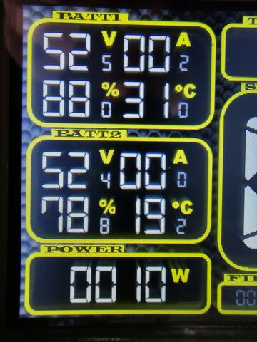

amit egyáltalán nem értek. Hiszen sokkal nagyobb az összteljesítmény.Mondjuk ha emelkedőn is simán megy a 40, arra azt mondom jól húz...
Az akkuk meg ugye akkorák, hogy bőven kiszolgálják a vezérlőket.
Hatótávolságot passzolom. Órát még nem csináltam meg viszont ugye
az ismert útvonalon attól még lehet tudni, hogy mennyit mentem eddig:
20-21% merülést mondanak a BMS-ek, 13.5 km-en, a végén a 1.5 km-es
emelkedővel, ami anno rendesen terhelte az akkut. Hát még 3000W-nál.Szóval, ha és amennyiben 5x ennyit tud, akkor az 67.5 km. (Síkon több.)
Persze, ezeknek a százalékoknak sose hittem. Majd ha Ah-t ír ki a BMS:
már csak azért is, mert amíg picit pihent, visszament 88%-ra a nagyobb. -
