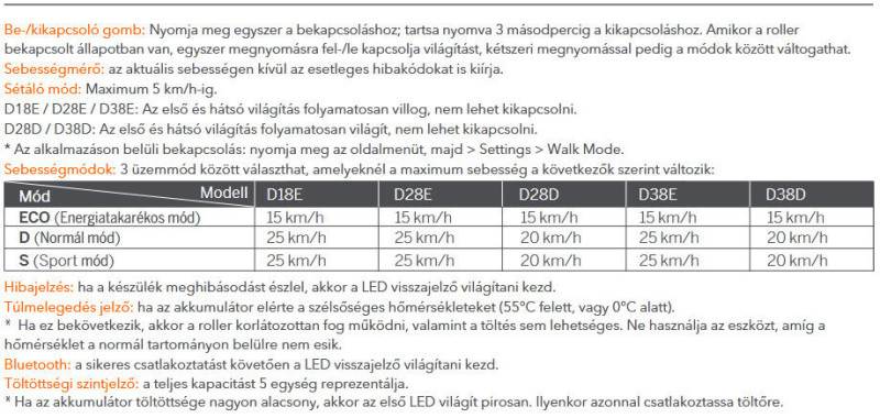

Ami a D és az S mód közötti különbséget illeti:
Más rollereknél a motor általában a dupláját adja le csúcsban.
Tehát pl Pro 2: 300/600W, G30: 350/700W, F2: 400/800W, de a D38 az 350/500W-os. Emiatt nem sok különbség lehet a D és az S mód között, ezért lehet, h "érzetre" sem venni észre nagy különbséget, ha átváltasz a módok között, mivel S-ben sem sokkal nagyobb a motor max teljesítménye.És megtaláltam végre a hirdetést a privijeim között, amit kerestem:

Emelkedőkön felfelé se venni észre különbséget D és S között?
A kettő között nem csak az szokott különbség lenni (más rollereknél), h egyikben 20, a másikban 25 a végsebesség, hanem az S módban nagyobb teljesítményt tud leadni a motor, vagyis emelkedőn felfelé D-ben belassul a roller, S-ben meg felmegy, vagy legalábbis kevésbé lassul be.Érdekes ez a D sorozat, a manual szerint D-ben is 25-el megy?
D38-at használtam párszor, de nem emlékszek már rá, amugy is csak S-ben használtam. :/ -

A gyári firmware-ben nem lehet lekorlátozni a max sebességet 25-ről 20 km/h-ra, csak üzemmódokkal, ha valamely üzemmódnál ez a felső határ.
Minden más javasolt megoldás, XiaoDash, ScooterHacking, stb. mind a gyári fw lecserélésével oldja meg azt, ami a gyáriban nincs benne. (Ezt hívják CFW-nek, vagy custom firmware-nek).Viszont a D sorozat nem túl elterjedt roller (durván fogalmazva a gyártó olcsósított szériája), ebben a rollerben nincs sok tartalék tuningolásra, pedig az a leggyakoribb felhasználói igény, nem a teljesítmény visszafogása. Egy FW megírásakor pedig minden chipnek, minden apróságnak passzolni kell. Az egyéni firmware készítő programozók úgy tűnik nem öltek bele energiát hogy ezzel elszórakozzanak, ezért nincs. Vagy ha van, akkor jó elrejtették.
Gyári fw frissítése tényleg el tudja lehetetleníteni, vagyis inkább meg tudná nehezíteni a fw frissítést (pl. controller cserével megoldható), de itt úgy tűnik itt inkább cfw hiányról van szó.

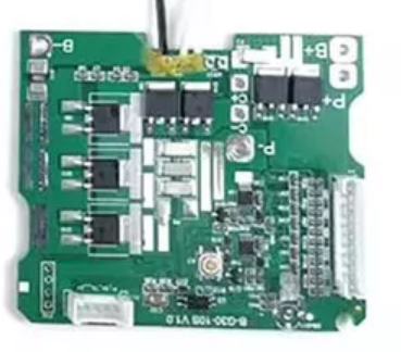

jól mérted ,valszeg hibás cella ,forrasztás,törés ,bikázás csak akkor ha akkupakk jó 30-42v lenne így nem vagy amit mondtak 26 körül ha teljesen szét van merítve függ milyen cella van benne mi a speicje 2-4v 2v még vissza hozható de az már nagyon kuka ellenállás nagy stb ,bonds le a sarkot hogy bms lifegjen tudd forgatni mi van rajta reset gomb?

Szeretnél egy lakástüzet? Persze, lehet bikázni, csak kicsit kockázatos.
Teljesen szétszedés, cellacsoportok feszmérése után lehetne jobban tippelni.Szerk: egyébként nem feltétlen jó a mérés. Ha a BMS letiltott állapotban van,
az akku csatlakozón éppenséggel mérhető valami fesz, de csak szivárgó...
Teljesítmény nem fog kijönni belőle (jó esetben). Jobban ki kéne nyitni sajnos.Szerk: jahogy az akku csatin még ennyi sincs. Gyanús, nagyon gyanús.

ez egy g30 max bms ezen látni egy mikró kapcsolót lentebb gondolom az a reset szerintem ezek egyedi megrendelésű bms-ek ami neked van semmit nem találni róla talán nagyon új kiadású roller vágd le a sarkot hogy lehessen forgatni a bms-t rendesen megnézni így semmit nem látni 19v az nem jó valami komolya baja lehet a paknak törés lehet a forrasztáson ,lehet használt roller vagy gyári hibás...csatold a méréseket az akurol hogy csak 19v és nem a bms a baj,de azért ha van rajta gomb reseteld le hátha, 30-42v között kellene lennie

ne aggódj, próbáld meg azt a képet elküldeni ahonnan vetted amin kiméred a voltot és mond meg nekik küldjenek egy új aksit vagy paypaltol vissza kéred a pénzt hátha
másik meg vastag zugor fóliának tünik ami müanyag kemény lesz hő hatására simán le tudod vágni és veszel kapton szalagot ami széles azzal jól be tudod tekerni elektronikai cucc hőálló ,ha sikerül a bms-t rendesen megnézni teljesen szed le műanyag fekete fóliát ezek folyékony elektronikai ragasztók nincs tele nyomva csak annyira szokták hogy ne mozogjon ez az ha leszeded legalább rá tudsz mérni az aksira közvetlen is menny volton van vagy vágd le azt a részt ahol a bms van előre -

igen jól mérted ,azt írták meg kell vágni az aksi borítást bal alsó saroknál óvatosan gondolom ott a bms és van egy reset gomb a pcb-n és ha ez nem jön be az aksit kell direkt kimérni ha 30-42v között kell lenni a pakknak akkor az aksi jó vagy a bms szar vagy a második módszert kell próbálni
