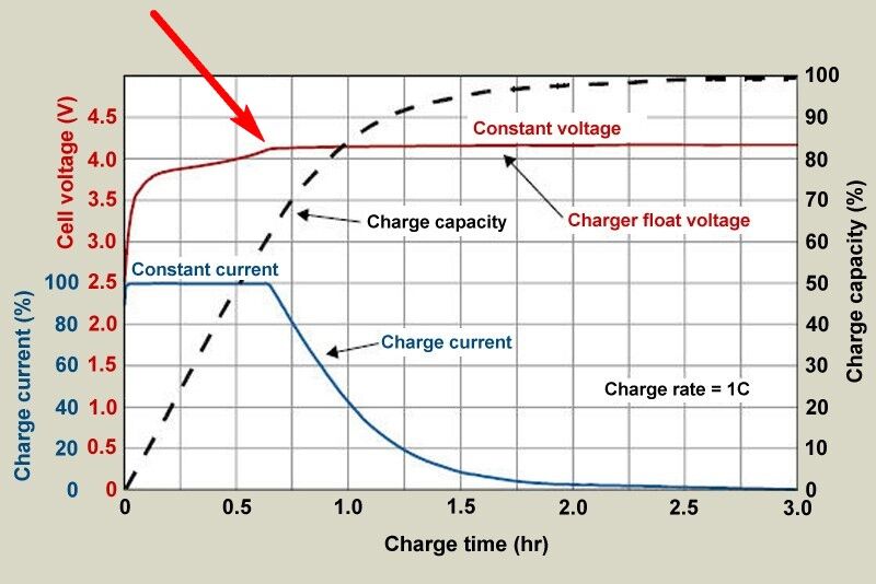

Hidegen nagyobb a belső ellenállás, ilyenkor eleinte jobban esik a feszültség, majd a terheléstől melegszik az akku és magához tér, ilyen előfordul. Fűtetlen garázsban tartom egyelőre, de bizonyos szint alatt melegre szoktam vinni.
Sokan félreértik, a feszültségmérő kijelzés egyébként is megtévesztő, mivel a végfeszültséget már kb. 80 % töltöttségnél eléri az akku, ahol piros nyíllal jelöltem. Tehát ott már max. feszültséget mutat a roller, de még utána is vesz fel töltést az akku (szaggatott vonal emelkedik), csak lassabban, mivel a töltési feszültséget tovább emelni nem szabad.

Ezek a csíkok semmit nem jelentenek.
Az akkumulátor aktuális feszültsége alapján mondanak egy tippelt töltöttségi értéket, ami viszont csak nyugalmi állapotban adhat bármiféle támpontot, hiszen terhelésre esik a feszültség. Magyarán, amikor elindultál, akkor megterhelted az akkut, esett a feszültség, használat közben meg motorfékezés esetén a visszatöltés miatt nőhet a feszültség: ez ilyen... Annyit tudnak tenni, ha nincs egyéb mód a töltöttség becslésére (pl. BMS számolja a leadott Ah-t), hogy átlagolnak. (Magyarán nem azonnal fog beesni több csíknyit nagy terhelésre, hanem csak hosszú emelkedőn, de a pontossága akkor is megkérdőjelezhető, mert a terhelt feszültségből rosszul lehet következtetni az akku töltöttségére, csak a nyugalmi fesz árulkodik...

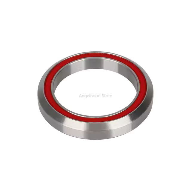

Bezsíroztál egy ilyen csapágyat?
Enigma1945
#35401
Melyiket azt az alsó nagy csavart? Akkor húzzál még rajta. Én nem szedtem szét még 600 km van benne, de könnyen mozog ide oda.

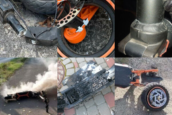

Mi a történet?
Mert ez csak egy kép kontextus nélkül.Törött, hibás rollerből minden nap van vagy tucatnyi.
Meg szörnyű gányolásból, (remélem csak átmeneti) látszatmegoldásból is közel annyi:

Hu, ez nagyon nem nez ki jol. Milyen gep ez?
Menet kozben tortent? -

Rá nézésre Xiaomi 4/4lite?

Találtam neked egy ilyen videót, elvileg "official". Hát nem vagyok meggyőzve.
Mármint ki kell szedni a fékbowdent, meg lebontani az egész kormányt ennyire?
És a lényeget meg pont nem mutatja, hogy milyen csapágy van benne, kicseréli?Szerk: ez a baj a szervizzel is: ha nincs hibajelenség, mondhatja, hogy kicserélte,
honnan fogod tudni, hogy tényleg, ha amúgy már nem érezted a hibát...
(Ha meg utána jön elő, akkor mondhatja, hogy belementél egy kátyúba, és attól.) -

Nem mondom: ezt neked kell eldönteni, egy beragadt kormánycsapágy balesetveszélyes. Magamnak biztosan nem hagynám annyiban: szétszedném, és ellenőrizném. Ha hiányzik egy golyó* (mert olyat is láttam már), akkor cserés az egész kosár, 1-2 eFt-ért megvan.
Ezt most csak illusztrációnak linkelem, mert az első Kugoo rolleremen bizony ilyen volt...Komolyabb csapágynak eleve nem szabadott volna sérülnie egy ütéstől, de sajnos egyen kínai csapágyakat használnak (a Xiaomi is), aminél egy SKF nagyságrendekkel erősebb... (Kérdés, hogy szükség van-e erősebb alkatrészre: a mellékelt ábra szerint nem árthat.
)Hogy ha tudom, hogy 25K lesz, miközben szinte biztos, hogy könnyen szerelhető, házilag, nem egyszerű döntés. Ha nincs műhelyed, nincsenek alap szerszámaid, nincs hozzá sem műszaki affinitásod, sem kedved, akkor igen, vidd be! Kosz miatt nem tud így megakadni.
Motoromat vittem anno kormánycsapágy cserére... (Házilag nagyon nehézkes lett volna.) A munkadíj legnagyobb része arra volt, hogy lebontsák az idomokat (hogy hozzáférjenek): reális-e 25K egy ilyen műveletre egy rollernál? Szerintem kicsit túlzó, de manapság ez van.
Amúgy a kúpgörgős csapágy a non-plus-ultra, arra akartam cseréltetni, erre kiderült, hogy az már gyárilag (mármint a motoron). De amúgy az FLJ-n is az volt: masszív szerkezet.

Ha tippelni kéne akkor én csapágy sérülésre tippelnék így láttatlanba.
Legrosszabb esetben kettétört egy csapágygolyó és annak egy darabja beékelődhet, ami azt is eredményezheti, hogy megszorul a kormány pl. egy elfordított állásban.
Ilyesmivel nem jó játszani, szét kell szedni megnézni mi sérült.

A kormánycsapágy tud így akadni, megsérülhetett az ütéstől: ki kell cserélni.
