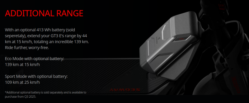

Még pár érdekesség a GT3-hoz.
Legalább 4 modell várható.Modellszám szerint:
- 060202G a GT3 Pro jelölése,
- 060203PC global vagy amerikai változat (GT3),
- 060202E az európai változat (GT3 E),
- és 060202D a német változat (GT3 D).Európai és a német nem indul álló helyzetből, csak 3 km/h sebességtől adagolja a gázt, nincs Cruise Control (tempomat) és 40 km/h sebesség felett nem kapcsol át automatikusan nagy fényerőre az első lámpa.
Ez utóbbi nyilván amiatt van, mert el se tudja érni azt a sebességet, D-snek 20 km/h az E-snek 25 km/h a végsebessége.A 899 Wh (12000 mAh, 46,8 V) akkunak köszönhetően 73 illetve 95 km az elvi hatótávja a GT3 rollereknek, de 2025 őszétől kapható lesz hozzá külső akku (413 Wh, +44 km, ezáltal 15 km/h tempónál az elvi hatótáv 139 km).
GT3 Pro elvi hatótávja 138 km alapból, 30000 mAh akkum 2160 Wh, 72 V. Full speeden, race módban is 55 km-t jelent (2 × 3500 W max. motorteljesítménnyel rendelkezik).Lopás elleni védelem területén is sok mindent bevetettek.
(1) Apple Find My,
(2) CodeLock, Segway-Ninebot App-al lezárhatod a rollert,
(3) Pattern Lock, 2 fékkarral és két oldali funkció gombokkal 4-8 elemből álló mintázattal is lezárhatod a rollert.
(+) Előző 2 lezárási módot egyszerre is használhatod.
(4) Digital CodeLock mobiltelefonba megadhatsz 4 jegyű számot.
És 4 hibás próbálkozás után értesítést küld a telefonodra meg szirénázik.
(5) Segway AirLock (mobiltelefonnal BT közelségben vagy, akkor feloldja, ha eltávolodsz akkor kikapcsolja).
(6) Végül (ha nem hagytam ki valamit, akkor a) Abnormal Movement Alert. -
