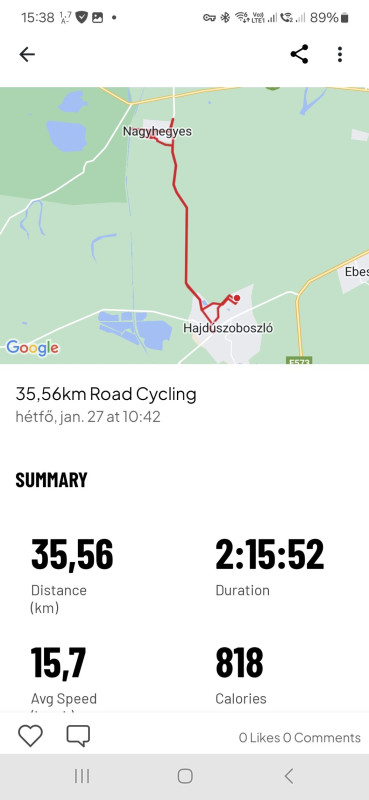

Mai kis túrám után:

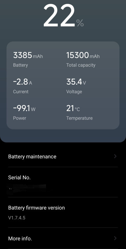

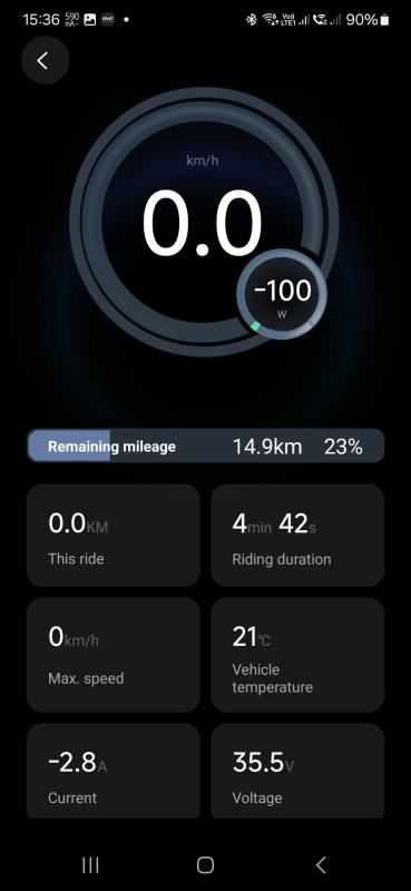

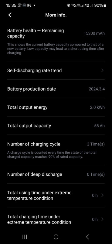

Eddig 3 alkalommal volt töltve a G30 mióta üzembe lett helyezve.
Nagyjából töltés közben kicsivel több mint 10% a veszteség az inverter felvesz konnektorbol 110W-ot (későbbi fázisban 130W-ot is) és lead 100W-ot illetve 120W körül:
