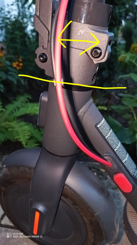

Lehet hogy csak az összecsukó mechanika lazult ki egy kicsit.
Eredetileg a csavar tartalmaz némi menetrögzítőt, nem szabadna, de erőltetés hatására azért ki tud lazulni.
Könnyen javítható, adtak hozzá egy imbuszkulcsot, és korábbi modelleknél 8-as és 10-es villáskulcs kellett még hozzá.Ennek a videónak az elején jól bemutatják a problémát, majd adnak rá egy szar megoldást. Ahelyett hogy feszesre beállítaná a záró szerkezetet, anyaghibaként kezeli a problémát és házilag barkácsolt tömítést tesz oda.
Kb. 400 km-nél az első Xiaomi rolleremnél is kilazult, miután egy nagyobb kiterjedésű dobozt szállítottam rajta és taposó végében állva csimpaszkodtam a kormányba. Elkezdett lötyögni és nyikorogni. Pár perc munka volt újra helyesen beállítani. Ez bő 2.000 km-rel ezelőtt volt, csendben, feszes áll az oszlop, azóta se kellett hozzányúlni.
Szélsőséges esetben a keresztben lévő szegecs és más alkatrész is el tud kopni, olcsón cserélhetők ezek. Eléggé hasonló az elv szinte mindegyik típusnál.

Néhány hónapos Xiaomi 5-nél, most (600km) jött elő az a probléma, hogy a kormányoszlop elkezdett kotyogni (jó magyar utak) az összecsukó mechanikánál.
Erre mi a megoldás? Vagy ez a hiba előbb-utóbb úgyis előjött volna, és egyelőre nem kell vele foglalkozni? A használatot nem igazán befolyásolja, de azért zavaró.
Gyanítom, hogy ez nem garanciális probléma. -

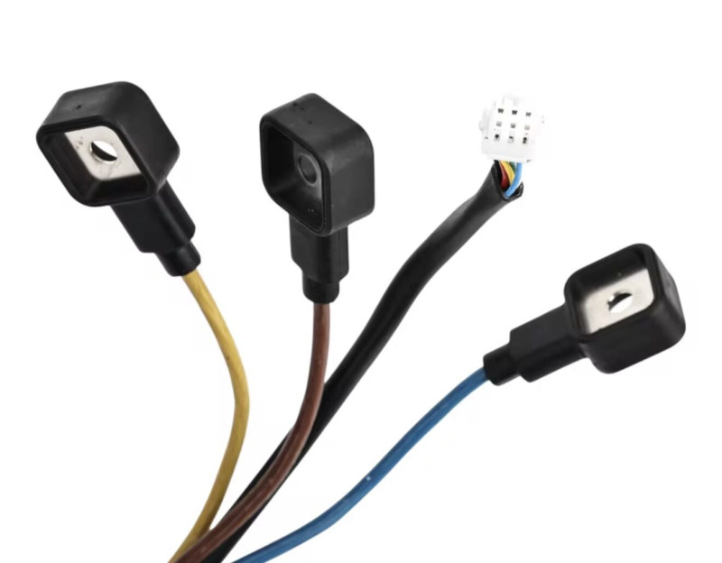

Persze, figyeli a motor es akku hofokokat is.
Sajnos nem talaltam megfelelo doksit, de feltetelezhetoen can-bus kommunikacio van az egysegek kozott. (Ez csak feltetelezes egyelore)Azt lattam az app-ban, hogy masodpercenkent tobbszor ugral a cellak kozott a bms es jelzi melyik az aktualisan low es high erteku. Mivel alapvetoen pwm-szeru a motor hajtas is (engem ez amugy meglepett) siman elkepzelheto, hogy mas-mas cellabol/cellakbol szedi ossze az aktualis hajtasi energiat.
Nyilvan nem nyelgazon, amikor majdnem 100% a pwm kitoltesi tenyezo, de mondjuk egy lassabb fokozaton siman el tudom kepzelni. -

es terhelest elosztani a bms 2.0 miatt
Nem, ilyet egész biztos nem tud. A cellák kiegyenlítése párszáz mA nagyságrendű.
A terhelés, amit kap nyél gázon, meg 10-20A minimum: abba ez nem nyúl bele...
Es persze hofokokat is figyel.
Ez amúgy egyáltalán nem triviális... Ki szokták spórolni: 6 vezetékes a "hall" csatid?
Hasznos infó a motor hőfok! Ha méri és az alapján korlátoz, az nagy királyság.
Aztán, ha úgy néz ki, hogy nem tudja leadni a hőt, még mindig be lehet oltakozni.

Ilyen jellegu vedelmek tudtommal vannak beepitve.
Szoval a motor nem fog fustolni.
Kicsit utanajarva nem veletlenul csak a 700W vagy 500W motorokhoz adtak ezt a funkciot. (EU, DE, IT)
A US 850W motor es firmware nem kapta meg. Legalabbis nalam a proba idejen meg a menupont sem jelent meg.
A Ninebot Max G3 mocsok sok dolgot monitoroz.
A gyari app ennek csak toredeket jelzi ki, de lattam masik app eseten meg azt is, hogy kepes cellacsomagonkent (13 van sorban) feszultseget es terhelest is monitorozni es terhelest elosztani a bms 2.0 miatt. Es persze hofokokat is figyel.Szoval ... tuti, hogy odafigyelnek meddig engedik a motort terhelni. En eddig csak rovid ideig hasznaltam, mert eddig egyetlen feluljaronal kapcsolt be.

Csak remelem, hogy nem minden ellenorzes nelkul vettek be a funkciok koze.
Valóban nem ellenőrzés nélkül.
A hegymenetet nem csak a dőlésszögben lehet korlátozni. Az emelkedés hosszát/magasságát is korlátozhatják.
A megemelkedett terhelés a motor túlmelegedéséhez, károsodásához vezethet. Rövid szakaszon nem gond, hosszan terhelve füstölhet a motor. Ha kihagyják a túlmelegedés elleni védelmet akkor könnyen katasztrófa az emelkedés vége. -
