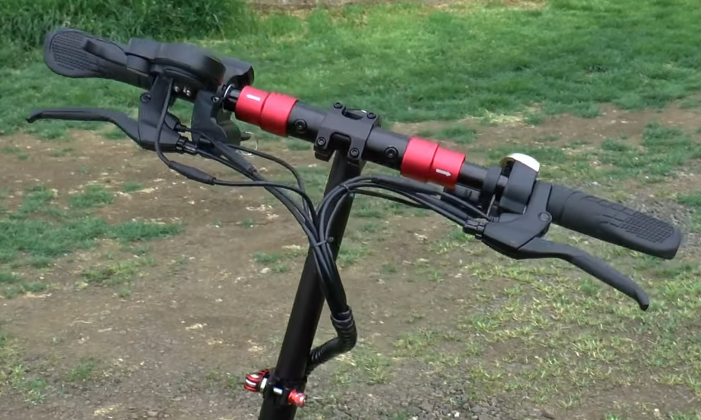

Naponta jelenik meg hasonló összelegózott roller valami ismeretlen gyártótól.
Az alacsony szintű integráció az egyik legtipikusabb árulkodó jel mindegyiknél.
Nézd meg a kormányt, micsoda kábeldzsungel van ott.
Kilógó csavarok, gagyi megoldások, indokolatlanul szögletes formák jellemzik. A kijelzőjétől kezdve rengeteg olyan tucat alkatrészt használnak, ami szerelhetőség miatt akár még jó is lehetne, gyakorlatilag nem az, mert nagyon sok múlik a megbízható beszállítón. És az ilyen ki cégek nem tudnak normális, stabil beszállítókat találni, a minőségellenőrzés Kínában még bőven hagy kívánnivalókat. Ezért ezek messze kevesebbet tudnak, mint amit ígérnek, és jellemzően elég rövid élettartamúak.Nem azt a potenciált kell meglátni bennük, amit szemérmetlenül ígérnek, vagy ha sikerül működő példányhoz hozzájutni, akkor amit az első 100 km-en nyújtanak. Egy elektromos rollernek legalább 2-3 éven és 10.000 km-en át működnie kellene.
