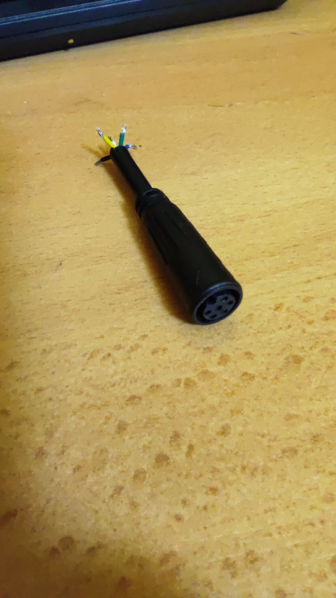

Azért e10 hibánál nem kell egyből rohanni szabit cserélni 🙂
Wolf warrior x kezdte az e10 mókát. A csati alatt olyan fél cm el volt a baj a gnd szálon. Simán lehet user error párszor volt kijelző csere rajta (mutató és hüvelyujjas változat csere), lehet nem a csatit fogta előző tulaj vagy akár én.
Emez halt meg :
