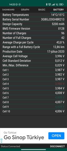

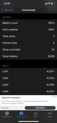

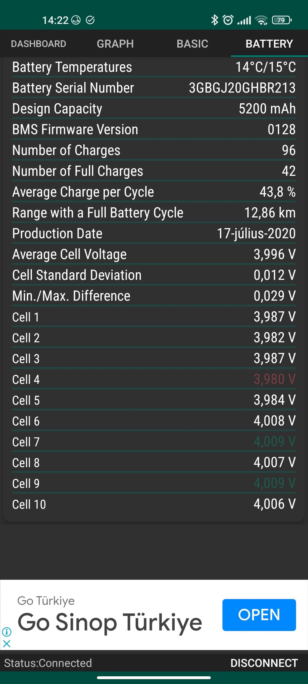

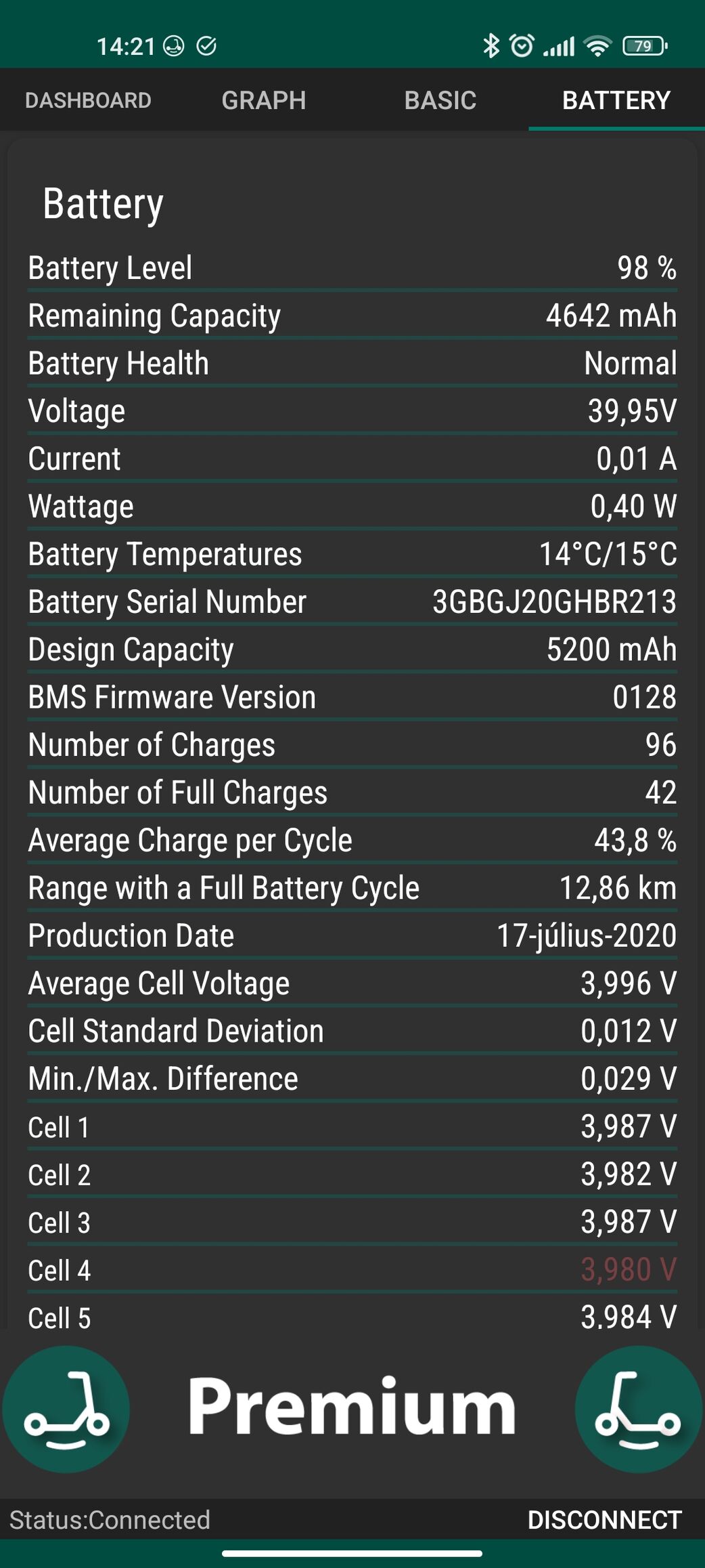

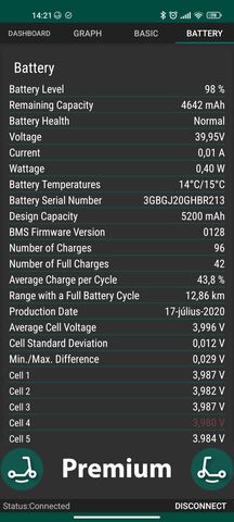

2 hetes Xiaomi essential akkuja nekem picit fura, lehet, hogy ez a normális.
5100mAh helyett csak 4800-at töltött bele és 100% töltöttséget jelez, mint az akku cellák feszültségén látszik, durván 4V-ra tölt. Ittott pár cellát meg töltőt már láttam és építettem is töltőt jópár évvel ezelőtt. Nem 4.2V-ig kellene feltöltenie? Nektek is 4V-ig tölt?
